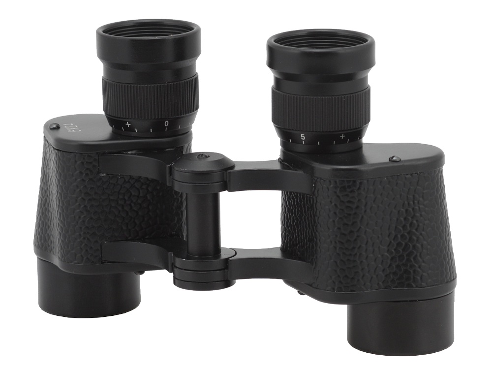

Od kilku lat poszukuje fajnej lornetki dla dzieci w wieku powiedzmy poniżej 10 lat.
Wymagania są proste. Ma być lekka (poniżej 400 gramów), poręczna i przyzwoita optycznie. Aby dziecku idealnie było nią operować, powinna mieć niewielkie powiększenie (5-7 razy) i bardzo duże pole widzenia (10-12 stopni). Mała waga wymusza mały obiektyw, więc mówimy tutaj o średnicach klasy 20-30 mm.
Ideałem są lornetki takie jak Leitz Trinovid 6x24 czy KOMZ 6x24. Nie spełniają one jednak
warunku ceny i łatwej dostępności na rynku. Wiele współczesnych modeli 6-6.5x na 30 mm też nie daje możliwości poszalenia dziecku. Levenhuk Sherman Pro 6.5x32 jest za ciężki, a
Vortex Raptor 6.5x32 ma za małe pole widzenia i okulary bardzo czułe na widzenie pozaosiowe.
Od pewnego czasu z uwagą przyglądałem się aukcjom e-bay chińskich producentów, którzy
zaczęli oferować małe i poręczne Porro o parametrach 6x24.
Pierwsza z nich wygląda na podróbkę KOMZ 6x24:
http://www.ebay.pl/itm/Ne...A0AAOSw0UdXrYu9
Odrzuciłem ją ze względu na wagę wynoszącą 520 gramów.
Druga wygląda bardziej obiecująco:
http://www.ebay.pl/itm/6x...HAAAOSwZVlXrZYo
Jest mała, poręczna i waży tylko 368 gramów. Co więcej, ma fajne pole widzenia wynoszące 10.8 stopnia, co oznacza zastosowanie okularów o polu własnym prawie 65 stopni. Odstęp źrenicy jest rozsądny i wynosi 13.5 mm. Indywidualne ogniskowanie to tylko z pozoru wada. Po pierwsze, przy powiększeniu 6x głębia ostrości jest duża. Po drugie, wzrok dzieci ma znacznie większą możliwość akomodacji niż wzrok dorosłego.
W efekcie ostrością w lornetce prawie wcale nie trzeba będzie kręcić. Zaletą jest też cena, która nie przekracza 250 zł. W tej cenie dostajemy skórzany futerał, deszczochron i pasek. Za takie akcesoria do starych europejskich lornetek ludzie potrafią żądać podobnych kwot. Tak więc tutaj w cenie starego futerału mamy lornetkę z kompletem wyposażenia. Rzecz warta grzechu, więc zaryzykowałem i sprowadziłem.
Lornetka wygląda ładnie i z zewnątrz sprawia solidne wrażenie. Faktycznie jest mała i lekka. Bliższy rzut okiem, od razu pokazuje, że kontrola jakości w fabryce praktycznie nie istnieje. Na okularach powłoki wyraźnie różnią się kolorem i intensywnością. Producent nie wpadł też na pomysł, że ranty soczewek i wnętrze lornetki można wyczernić. W środku mamy więc gołe i żywe aluminium...
Spojrzenie przez lornetkę od razu pozwala stwierdzić, że nakłamano w kwestii pola widzenia. Znacznie bliżej tutaj 9 stopni niż deklarowanych prawie 11. Co więcej, w jednym okularze nieostrość brzegowa jest wyraźnie większa niż w drugim.
Jakie są wnioski? Niechlujność w tej cenie można wybaczyć. Niższe o prawie dwa stopnie pole widzenia powoduje jednak, że ten model nie spełnia moich założeń lornetki dla dziecka. Gdy ktoś będzie w Chinach i będzie miał możliwość wybrania jednego modelu z kilkudziesięciu dostępnych może trafić mu się egzemplarz, który będzie
warty zakupu. Sprowadzenie tego sprzętu z Chin, nawet za 240 zł, to ryzyko, że wyrzucimy pieniądze w błoto.
To na tyle z moich pierwszych wrażeń. Lornetka przejdzie pełny test. Warto go opublikować na Optyczne i Allbinos, bo sporo ludzi może się zastanawiać nad zakupem.

Hm, po przeczytaniu tytułu nabrałem nadziei, że jest światełko w tunelu. A tu jednak nie do końca; szkoda. Arek, tak jak deklarowałem w Łochowie, chętnie zajmę się anatomią lornetki. Myślę, że fajnie byłoby zrobić przez nią zdjęcia przed i po wyczernieniu.
A w temacie "lornetka dla dziecka": szybciej nasz dzieciaki będą pełnoletnie, niż Chińczyk zrobi starannie wykończoną, dobrą lornetkę dla nich.
Ale może za parę lat założysz temat "lornetka dla wnuków"? Pogadam z Karolem :)

Na razie jest w testach transmisji. Bardzo jestem ciekaw, jak pod tym względem będzie się różnił jeden tubus od drugiego.

Uwierz mi - nie chcesz wiedzieć jak bardzo się różnią... :)
Może mi ją prześlesz wraz z Nikonami po testach?

O właśnie - wyczernienie!
Może by tak ten temat poruszyć, jak wyczerniać lornetki 'domowym sposobem' ?
Wiadomo że musi być coś matowego i nie łuszczącego, nie pylącego po latach.
Swego czasu szukałem informacji na zagranicznych stronach ale jakoś nie dotarłem do konkretów.

a co do braku wyczernienia w lornetce za 250 zeta nie jestem w ogóle tym faktem zdziwiony gdyż oglądałem kilka dni temu lornetkę znanej firmy w cenie ponad 3000 i jej wyczernienie (ze srebrnym odcieniem) też mnie nie zachwyciło.

Arek wrzuciłbyś jakieś fotki powłok z obu stron

Arek, od ilu metrów widzisz ostro przez tego chińczyka (ewentualnie: "ostro")
Arek
Redaktor
Pomógł: 289 razy
Posty: 14240
Skąd: Warszawa
Wysłany: Pon 21 Lis, 2016
2.90 metra
