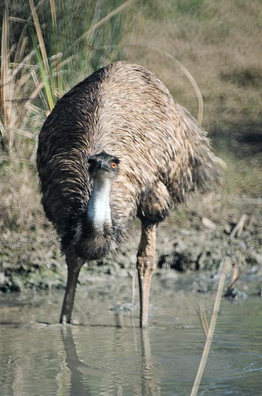

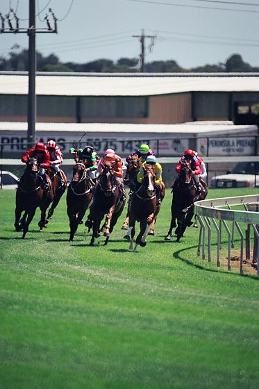

Szczerze mowiac, to nie wiem co autor mial na mysli piszac o "kondomkach", ale dla przykladu:
Plik ściągnięto 16127 raz(y) 46,14 KB
Plik ściągnięto 16111 raz(y) 49,51 KB

arietiss napisał/a:
Czyli to ten bokeh w kształcie "obważanek", to są te "kondomiki"? :lol:
"Kondomki", to nienaturalne, wyraźne obwódki wokół rozmytych świateł, dość powszechnie uważane za niepożądane.

Wysłany: Pon 19 Maj, 2008
To zgodnie z definicja jaada, na zdjeciach, ktore wkleilem sa kondomki :razz:
Gdzie? Zdjęcie strusia ma faktycznie dość nerwowe bokeh, ale akurat zjawiska o którym mówimy nie widać... Chociaż w tym rozmiarze, to nawet trudno powiedzieć co tam widać...

Przy strusiu jest tak jakby "rozedrganie" światła. "Kondomiki" to chyba takie wielkie kiście światła, które faktycznie moga odwracać uwagę od fotografowanego obiektu?

Bokeh kwestią subiektywną, ale pewne jego cechy są obiektywnie nieporządane. Przy strusiu od MC widać ekstremalny przykład z obiektywu lustrzanego, że jak elementy tła rozdwajają się, to zaczyna toto żyć własnym życiem, i zamiast być rozmytym tłem – staje się przeszkadzaczem. Sigma 70-300 APO ma też często nieprzyjemny bokeh, bo się elementy rozdwajają w pewnych warunkach.
