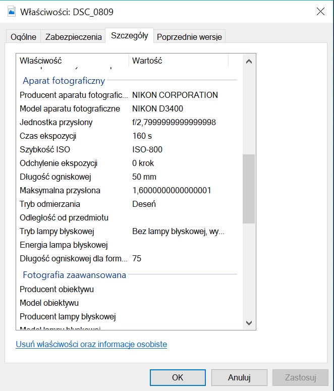

Możesz podać jaki tryb AF-a ustawiłeś i jakie ISO, przysłonę i czas miałeś na ostatnim linkowanym zdjęciu?
pietrrokov
Nowy
pietrrokov
Posty: 12
Skąd: Częstochowa
Wysłany: Sob 09 Cze, 2018
Sunders napisał/a:
W załączniku.
Plik ściągnięto 8704 raz(y) 129,49 KB
komor
Moderator
Pomógł: 371 razy
Posty: 19858
Skąd: Wrocław
pietrrokov, trudno przewidzieć, jak na automatyce zachowa się aparat, być może różne aparaty Nikona różnie reagują. Jeśli chcesz mieć większą głębię ostrości (bo tak to nazywamy, a nie: zbyt duży bokeh), to używaj trybu AV. On też zapewnia automatykę ustawiania ekspozycji, automatyczny wybór czułości, ale Ty decydujesz wtedy o wartości przysłony, która decyduje o głębi ostrości (GO). Im wyższa wartość przysłony (np. f/4, f/5.6), tym większa GO. Musisz pamiętać, że przy dużych zbliżeniach, takich jak na ostatnim zdjęciu ciasta, efektywna GO w milimetrach będzie niewielka. Widać, że w sumie ostry jest tylko czubek/narożnik ciasta. Trzeba zwiększyć przysłonę, oczywiście do tego potrzebne jest odpowiednie oświetlenie, bo im większa wartość przysłony, tym mniej światła dociera do matrycy w zadanym czasie.

Wybierz tryb A, ustaw przysłonę na 5,6 i zrób kolejne zdjęcie.
