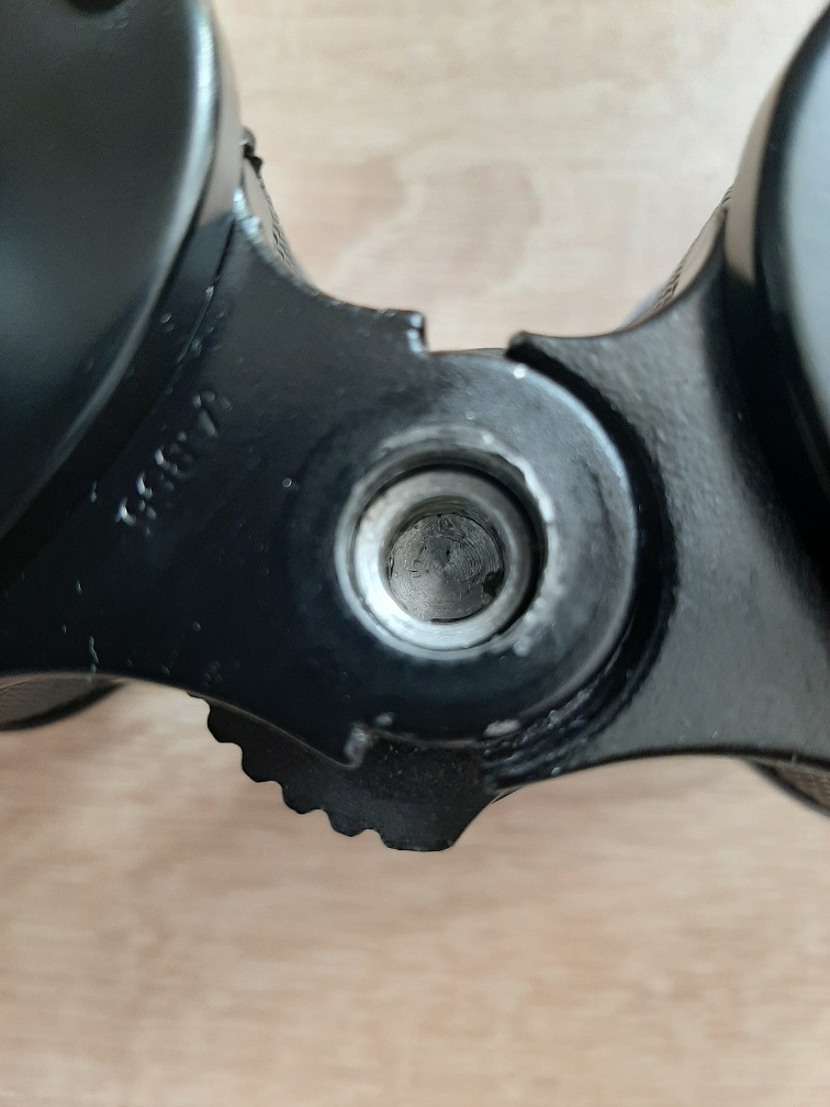

Hej, mam problem z lornetką a konkretnie z pokrętłem do ustawiania ostrości ,wcześniej rozbierałem inne lornetki i nie było problemu a tu mam problem
,od spodu zaślepka i i standardowa nakrętka do uchwytu,z góry zaślepka i brak opcji rozkręcenia .Chcę ją posmarować i trochę zlikwidować luzy ...miał ktoś już taki problem ?

zaślepka z przodu/z tyłu może być która chowa śrubę, sprawdzałeś? zrób fotkę z drugiej strony, jest tu parę fachowców co na pewno umieją pomóc

Nie ma żadnych śrubek,nie chcą mi się załączyć fotki

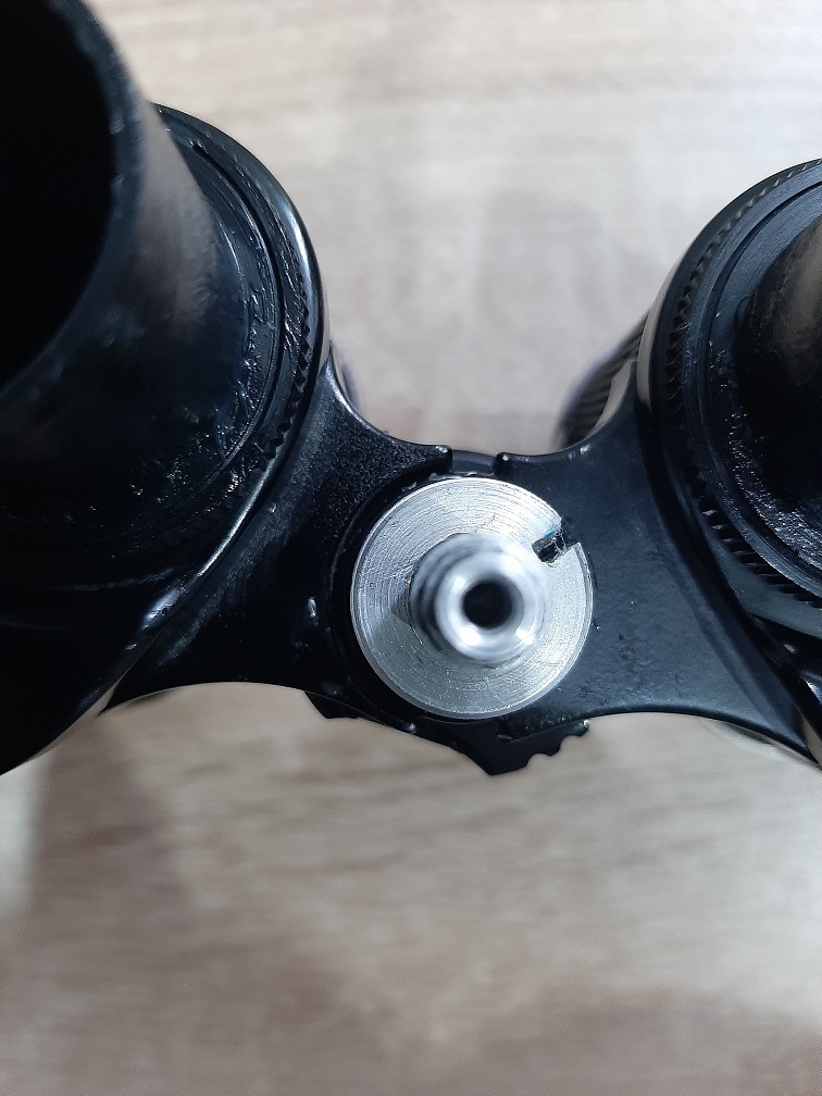

Zastanawia mnie tyko ta dziurka w otworze . Przypadkowa ? , czy nie

A to przefrezowanie na gwincie po co jest ? nie po to , żeby ten element odkręcić ?

Te przefrezowanie to miejsce na mały bolec który jest blokadą gwintu ustawiania ostrości.
Jak ten aluminiowy element docisnę do końca ,do czarnej obudowy okulara mam ograniczone ruchy ustawiania ostrości jak go podciogne do góry wyciągne "z bolca" to mogę obracać go 360 st.
Dziurka w otworze ma gwint na dokręcenie zaślepki "małego talerzyka "

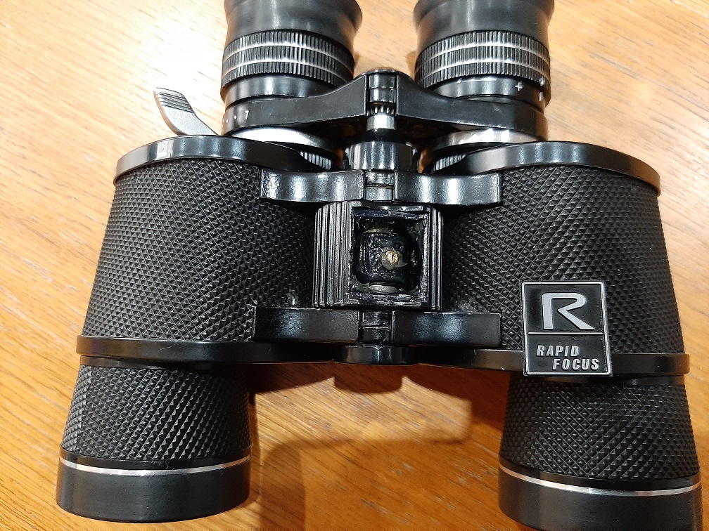

Widzę że nikt nie rozkręcał lornetki w systemie FOCUS ...Ale nie martwcie się .
Ja wam podpowiem ...
po postu podwarzcie delikatnie dekielek z napisem RAPID FOCUS :-)
i wszystko jest na wierzchu

No to myślę że pomogłem ...sam sobie :mrgreen:

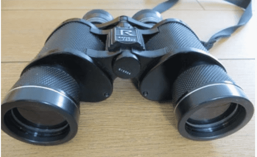

o nie tylko bo i innym czytającym :) , ciekawa lornetka, rozumiem że to jest jakis Chinon z zoomem? jak wrażenia z tej lornetki?
