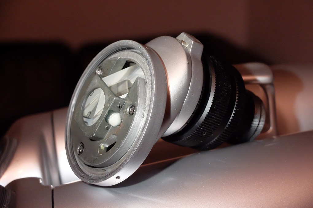

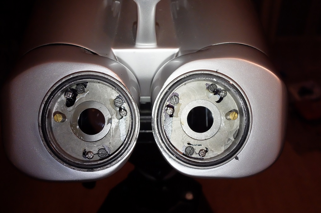

To i ja się odezwę - ostatnio kolimowałem takiego smoka dla kolegi z Krakowa.
https://www.teleskop-expr...selokulare.html
Więc poznałem jej możliwości na niebie oraz walory mechaniczne.
Jest to typowy "Adam Słodowy" - najlepsze, co można zrobić po zakupie to rozebrać ją na poszczegolne klocki i poprawić parę rzeczy:
- w mechaniźnie "fajnek" regulujących rozstaw okularów producent ewidentnie wzoruje się na Nikonie: mamy tu surowe, lśniące, niczym nie wyczernione aluminium
- w tubusach obiektywów nie ma żadnych bafli, więc zbliżając się do Księżyca mamy "błysk ostrzegawczy w postaci silnego refleksu wewnętrznego
- w tulejach mocujących okulary pan Chińczyk zastosował dziwne pierścienie "niby uszczelniające". Jeśli taki pierścień zatnie się na okularze 1,25, który tuleje mocującą ma z podcięciem - biada Ci, bo trzeba rozebrać cały ślimak, aby to ogranąć.
- seryjne okulary to słabe plossle.
ALE
Po wyczernieniu lornetka dostała skrzydełek, a z Naglerami TeleVue wręcz skrzydeł. M57 w Lutni nie tylko dostrzegłem, ale pięknie zobaczyłem z balkonu prawie w centrum Łodzi!
Lornetka daje się dość łatwo kolimować za pomocą ruchomych cel zawierących pryzmaty Amiciego, choć jest to czaso- i nerwochłonne. Trzeba ocenić "zeza", wymontować fajki i okulary, ruszyć pryzmaty, założyć fajki z okularami i ocenić poprawę (lub pogorszenie) kolimacji.
Czy kupiłbym tę lornetkę?
- nie, jeśli miałaby pozostać z fabrycznymi niedoróbkami i fabrycznymi okularami
- TAK, jeśli podjąłbym się ogarnięcia jej optyki i mechaniki i miał 2, 3 pary DOBRYCH okularów 1,25". A poniżej kilka zdjęć z jej wnętrzności.
Plik ściągnięto 6302 raz(y) 188,15 KB
