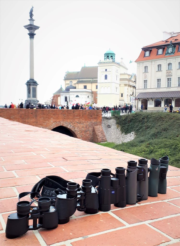

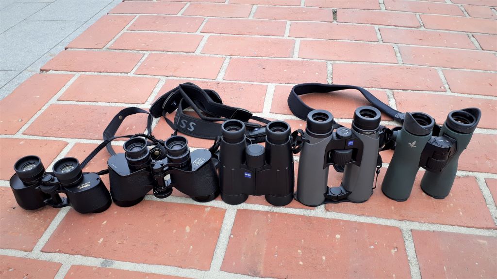

W ostatnią niedzielę z kolegą Wikingiem odbyliśmy kolejne lornetkowe posiedzenie.
Bohaterami byli:
• Nikon 8x30 E2 porro z aktualnej produkcji
• Zeiss 8x50B porro
• Zeiss FL 7x42
• Zeiss SF 10x42
• NL Pure 12x42
Głównym tematem ćwiczeń było porównanie obrazów między Nikonem 8x30 E2 i dwa razy większym oraz cięższym Zeissem 8x50B. Szukaliśmy przede wszystkim różnic w intensywności efektu 3D.
Nowoczesne powłoki Nikona oczywiście dają mu przewagę nad Zeissem w kolorystyce obrazu. Również Nikon ma wyjątkowo duże pole widzenia, choć mniejsze pole Zeissa wcale nie daje efektu patrzenia przez rurkę.
Obie lornetki dają piękny obraz. Wyraźnie ciepła tonacja Zeissa może kogoś drażnić, ale zauważyłem, że trawa i liście zyskują dzięki temu dodatkowy urok – zieleniom taka lornetka moim zdaniem sprzyja (rzecz gustu).
Efekt 3D obecny jest w obu lornetkach, ale w Zeissie jest on moim zdaniem większy. Nawet patrząc przez niego na roślinę z kilku metrów widzimy wyraźną przestrzeń między bliższymi i dalszymi gałązkami. Ten intensywniejszy efekt trójwymiarowości jest zasługą większego rozstawu obiektywów w Zeissie i większej głębi ostrości, która wynika zapewne z innej konstrukcji (Zeiss to 50 mm).
Gdyby połączyć pole widzenia, kolorystykę i wagę Nikona z jasnością i głębią ostrości Zeissa, mielibyśmy porro idealne – czyste marzenie zmanierowanych lornetkowych maniaków.
Zeiss SF po raz kolejny zachwycił mnie łatwością ustawiania ostrości, co przypomina używanie aparatu z szybkim autofocusem.

Fajnie było :) . Jak dobrze się spotkać z kimś kto szuka w optyce piękna i harmonii , żeby w końcu po latach poszukiwań odkryć poezję obrazu w Nikonie EII 8x30 . Gdyby ktoś przysłuchiwał się naszym dyskusjom mógłby odnieść wrażenie że rozmawia dwóch poetów :) . Mieliśmy trochę szczęścia ponieważ pomimo chłodnej listopadowej aury w Wiśle pluskali się miłośnicy lodowych kąpieli . A po plaży biegały fajne dziewczyny w skąpych strojach kąpielowych . Dobrze że Wojtek zabrał statyw , Swarovski NL 12x42 pokazał klasę :) .

Na ostatnim zdjęciu nasze lornetki wyglądają jak zagraniczni turyści na placu Zamkowym . Jak widać najwięcej turystów przyjechało z Niemiec :) .
Wojtas_B
Optyczny
Pomógł: 10 razy
Posty: 1428
Skąd: Warszawa
Wysłany: Wto 09 Lis, 2021
A Japończyk spóźnił się na Konkurs Chopinowski.

Nikon EII pomimo braku słońca zaskoczył mnie jasnością i żywymi kolorami , piękny obraz :) . Natomiast Zeiss SF 10x42 był dużo jaśniejszy od Swarka NL 12x42 . Okazuje się że wielkość źrenicy wyjściowej ( 4,2 mm kontra 3,5 mm ) robi dużą różnicę w takie pochmurne dni .
Absolutnie nie odebrałem różnicy w jasności jako dużej, ale przyznaję, że ją zauważyłem, gdy patrzyłem na zmianę przez SF i NL ze statywu.
