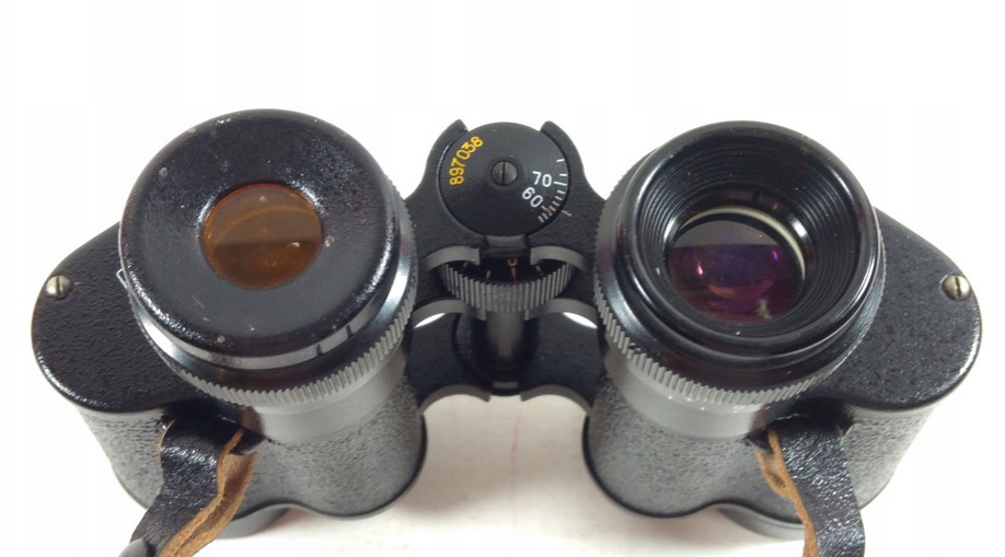

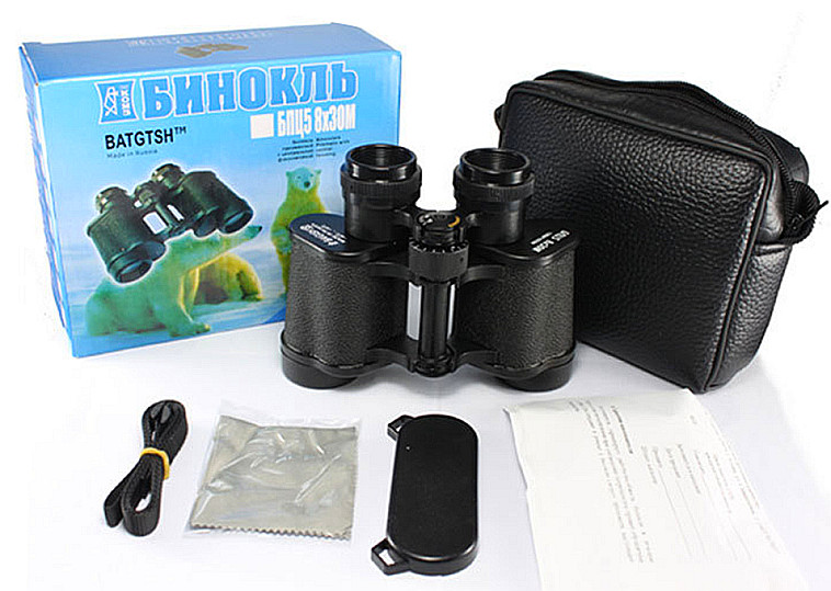

Czy ktoś się orientuje dlaczego 2 praktycznie identyczne lornetki BPC5 8x30 mają aż tak różne numery?!
biały: 8-cyfrowy , żółty: 6-cyfrowy ...

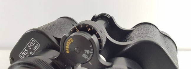

O proszę, i jeszcze żółty numer 7-cyfrowy ...

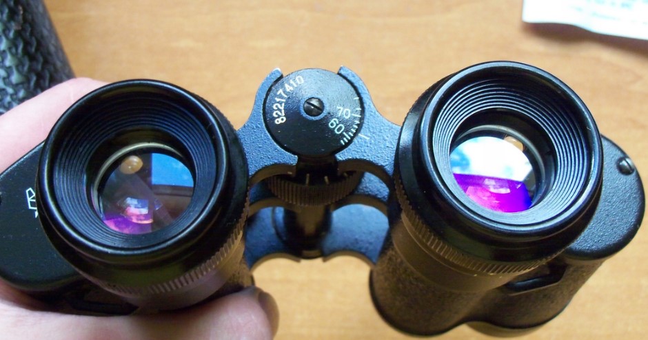

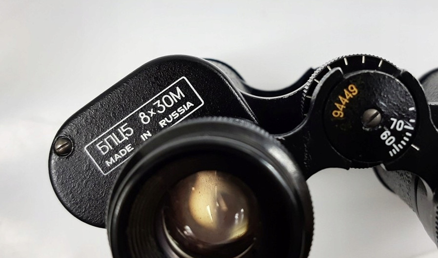

I jeszcze żółty 5-cyfrowy.
Tu przynajmniej jest jakiś punkt zaczepienia, bo już nie USSR tylko Russia,
i nie 8x30 tylko 8x30M.
Ale co dalej?
Temat numeracji Zeissa jest dobrze rozpracowany:
http://www.europa.com/~telscope/zeissbin.txt
i wiadomo np. że numer 7-cyfrowy to (przeważnie) orginał,
podczas gdy numer 6-cyfrowy to oficjalne japońskie podróbki (sic!).
Temat rosyjskich lornetek chyba nie został jeszcze skutecznie rozpracowany,
choć niektórzy trochę próbują:
https://www.cloudynights....1%D0%BF%D1%865/
i jak widać nawet wydzielają generację od 1 do obecnej 6,
przy czym 'olimpijka' to Gen. 4.

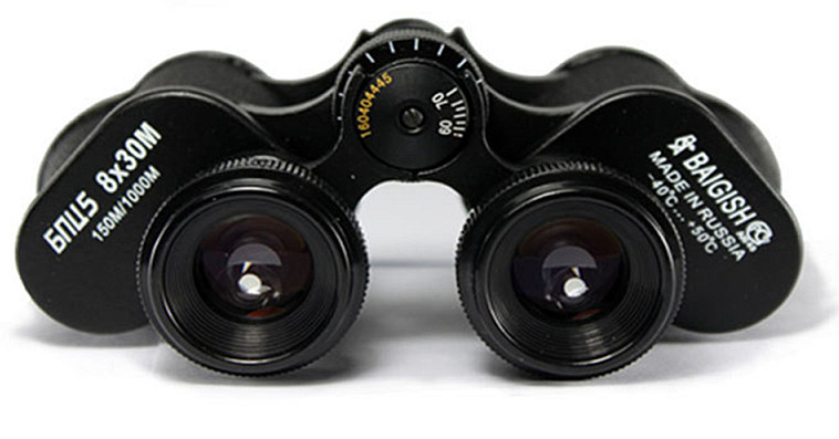

[ I pokrewny temat: czy zalewające portale aukcyjne i sprzedażowe chińskie podróbki pt. BAIGISH Made in Russia,
(tutaj znowu dla odmiany 9-cyfrowy żółty numer) mają cokolwiek wspólnego z jakąkolwiek rosyjską fabryką ...?
I czy znane niegdyś zakłady KOMZ realnie jeszcze istnieją, czy to tylko strona internetowa sprzedająca chińszczyznę? ]
