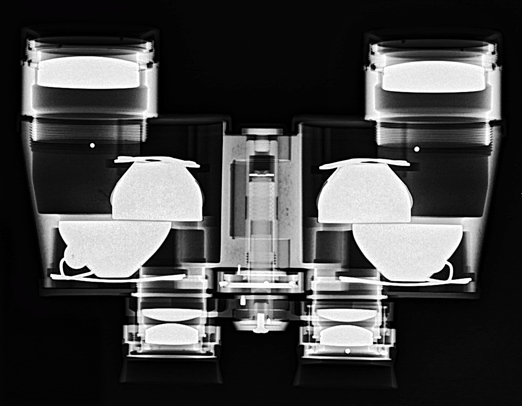

Zakładając że Kronos = Berkut = Sotem = Tento ...
( to była moja pierwsza próba prześwietlenia lornetki, którą ktoś mi na chwilę pożyczył,
więc nie ma jeszcze tej jakości co trzeba,
obraz jest rozjechany perspektywicznie zamiast pokazywać prawidłowy "przekrój techniczny",
jak w moich późniejszych dokonaniach ... ;- )

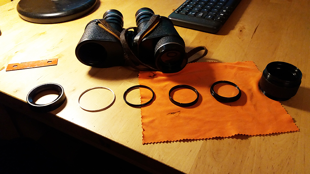

Ja lornetki sotem, tento, berkut i podobne kolimuję przez obracanie soczewek obiektywowych (umiejscowione są mimośrodowo) jak do tej pory udaje mi się to 100% A na poprawną kolimację jestem bardzo wyczulony...:) Trochę trzeba się pobawić...
Do odkręcenia ringu zabezpieczającego obiektyw używam zrobionego na szybko klucza z dziecięcych dzwonków.(na zdjęciu po lewej)
Tu jest to ładnie opisane:
https://astropolis.pl/topic/12916-amatorska-kolimacja-lornetek/
Powodzenia i Cierpliwości życzę! :smile:

Oczywiście do tego nie trzeba odkręcać tubusów... Takie zdjęcie pod ręką miałem:)
