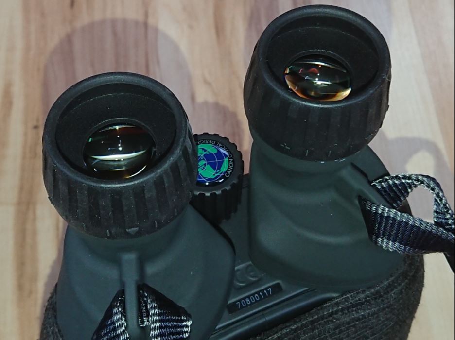

tak wyszło, działa bardzo dobrze
Plik ściągnięto 9056 raz(y) 58,9 KB
Plik ściągnięto 9057 raz(y) 70,55 KB
z bliska
Plik ściągnięto 9061 raz(y) 76,95 KB

wow, nieźle, jak oryginalne, ciekawe jaka marka/lornetka jest dawcą, nie znajdzie sie jakiś tego ślad?

ppv napisał/a:
Wg informacji wykonawcy, to części zamienne od jakiegoś modelu Swarka.
Robili mi to w Szymański Optic, w Warszawie, na ulicy Wolność.
Tam jest sklep myśliwski, i serwis optyczny (i brak miejsca do parkowania). Z tego co właściciel opowiadał, ostatnio robił np. renowację jakiejś zabytkowej lornetki i też musiał opracować projekt i dorabiać części.
Ze 3 tygodnie czekałem, bo musieli opracować jak to zrobić. Dopasowali części od Swarka, dorobili jakąś tulejkę by dostać wymagane odległości, trzeba było opracować projekt (który mi nawet pokazywano). Jest korekta dioptryczna na prawym okularze, na lewym standardowo nie ma (choć jest podziałka). Mucha nie siada. Efekt jest bardzo dobry, faktycznie jakby od producenta. Choć lepsze niż oryginalnie od Canona, zniknęły te wady twardej gumy, i praktycznie nieużywalności lornetki bez odwinięcia muszli ocznych. Na plus dodatkowo, że dostałem z tym deszczochron, który widać na zdjęciach, co jest lepsze od tych łatwych do zgubienia plastikowych dekielków które daje oryginalnie Canon. Na minus - rachunek na 500 zł (ale i tak polecam).
No, ale teraz projekt już mają i całe know-how opracowane, więc pewnie jakby ktoś do nich uderzył z kolejnym Canonem 15x50 czy 18x50, to już by wiedzieli co robić. Ludzie sprzedają je, bo naprawdę przeszkadzają im muszle oczne (co widać po linkach które wcześniej zamieściłem), a proszę, można profesjonalnie je wymienić na dużo wygodniejsze.
Można tanio wyrwać takiego Canona, doliczyć koszt wymiany muszli ocznych, i cieszyć się świetną optycznie i w końcu wygodną lornetką, z bardzo skuteczną stabilizacją.
Z tym Zeissem 20x60 (lornetką) to pewnie nie ma takiego zachodu, bo tam pewnie muszli ocznych nie spaprali. Za to za cenę Zeissa można kupić kilka Canonów i w każdym przerobić muszle oczne.

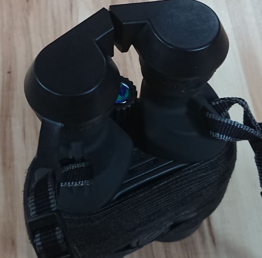

poszperałem jeszcze na necie i wygląda to na części od Swarovski SL 8x56 Habicht
nawet deszczochron taki sam:
zamontowane jakby Canon w fabryce zrobił
Może teraz powinno się mój zmodernizowany egzemplarz nazywać Canorovski 15x50, albo Swaron 15x50? Swarovski jako dawca narządów dobrze wróży trwałości tego rozwiązania. Tylko to nie było wprost, bo jak tłumaczył pan Szymański, trzeba było dorabiać jakieś tulejki by to działało.

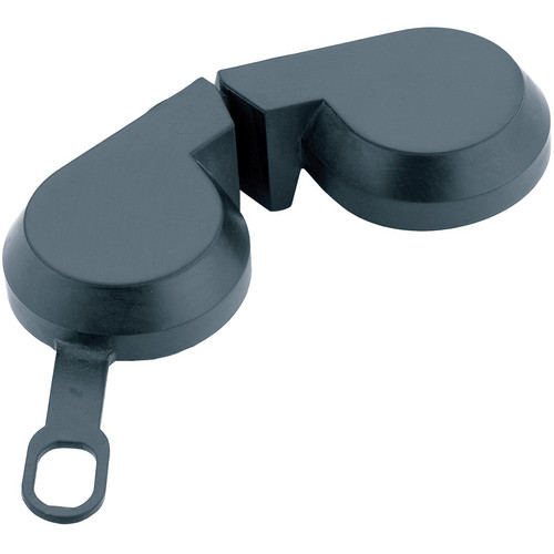

mi udalo sie znalezc tylko podobny deszczochron, ten jest od SLC
https://www.bhphotovideo...._Rainguard.html
czyli ze 3stówki na same części swarovskiego mogły pójść
