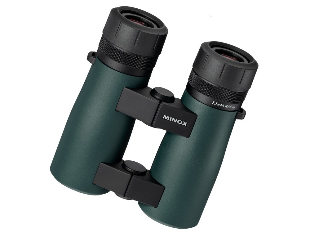

Uzupełniam dalej bazę i trafił się kolejny rodzynek:
https://www.optyczne.pl/2...a_lornetki.html
Bardzo ciekawe parametry 7.5x44. Kompaktowa lornetka nocna ze źrenicą 5.9 mm. Ewentualnie coś dla starszych obserwatorów lub na wodę.
Waga 780 gramów, pole 7.5 stopnia czyli tyle ile w klasycznych 7x50, ale powiększenie ciut większe więc pole własne okularów też. Bardzo komfortowy odstęp źrenicy 20 mm. Komfort obserwacji może być więc znakomity.
Cena to 500 Euro więc może nie być wtopy jakościowej, tym bardziej, że dają 30 lat gwarancji.

Tylko jak indywidualne ostrzenie sprawdzi się w takiej dachówce, bo chyba głębia ostrości nigdy nie będzie jednak taka, jak w dobrych porro?

GO nie zależy od układu pryzmatów.

No właśnie, niby nie zależy, ale dlaczego porro mają tak często taką rewelacyjną GO, a dachówki zazwyczaj stosunkowo niewielką? Dlaczego 99% lornetek z IF na rynku to porro?

Porro z IF to bardzo często morskie 7x50, a tam duża GO wynika głównie z małego powiększenia.

Niby tak, ale z kolei dachowe 7x50 np. Meostar, czy częściej spotykane 7x42 nigdy nie zbliżają się do takiej dużej GO i "potrzebują" centralnego ostrzenia. Przynajmniej tak to empirycznie odbieram.
Również porównując np. NH 8x56 z dowolną dachówką o tych samych parametrach... różnica w GO to będzie przepaść.
Kolejny przykład... w Canonie 12x36 IS widzę rewelacyjną jak na x12 GO, podczas gdy dachowe x12 potrzebują korekty ostrości nawet przy minimalnych różnicach odległości. Czy moje oczy mnie jakoś oszukują, czy jednak coś jest w tym porro?

Ja tam nie widzę różnic, o których piszesz, ale możliwe, że mam taką nie nie inną akomodację. Tutaj cechy osobnicze mogą decydować.
Na ale kusi mnie ta lornetka, żeby ją sprawdzić dokładniej.
