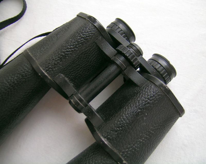

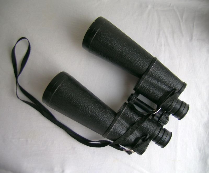

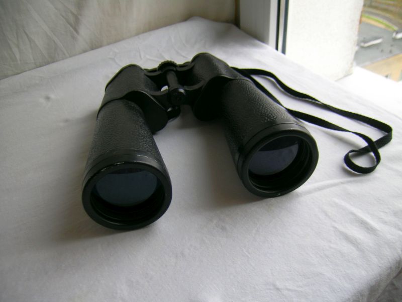

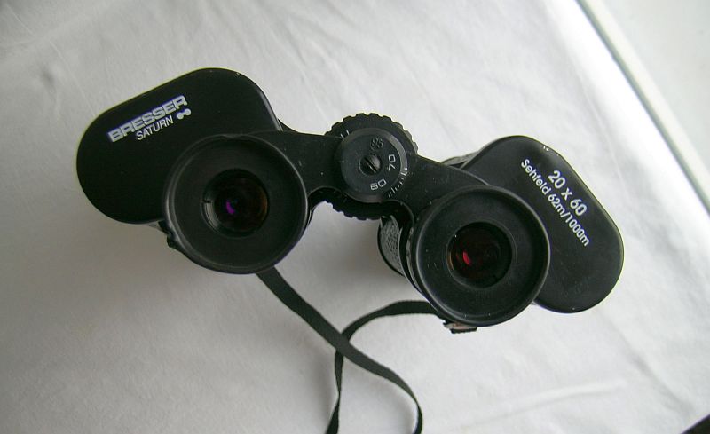

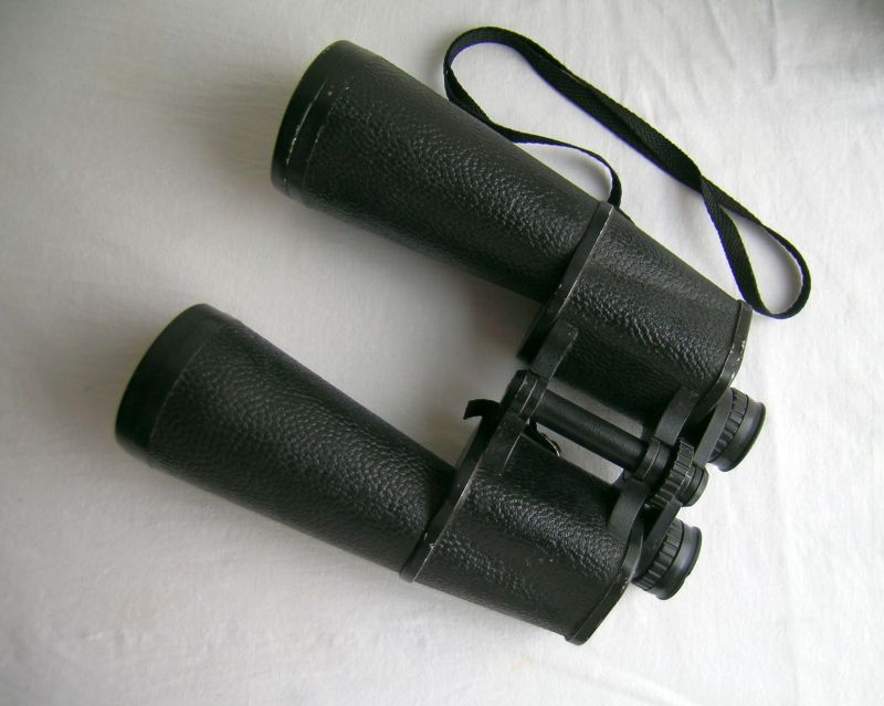

Witam. Jakiś czas temu myszkując po pawlaczach ciotki znalazłem taką lornetkę. Wujek był wojskowym. Dałem ją do profesjonalnego przeglądu i renowacji. Powiedzieli że to solidna dobra produkcja i jest w bardzo dobrym stanie. Nie mam pojęcia o lornetkach. Czy jest coś warta. Lornetka ma swoja wagę. Proszę o informacje o tym modelu.

No cóż, szału niema. W miarę przyzwoita lornetka do specyficznych zastosowań (samoloty, astro) raczej na pewno trzeba będzie dokupić statyw. Wygląda na porządną mechanicznie, wyprodukowana pewnie w latach 80 - 90. Test nowszego modelu ale - już niestety w wersji plastik-fantastik - możesz przeczytać tutaj https://www.optyczne.pl/7...turn_20x60.html

To wbrew pozorom niezłe UFO, w tym sensie, że nie wiadomo, co się pod tym kryje. Wygląda niby na jakąś starą (dobrze???) lub nową (diabli wiedzą???) serię lornetek o tej samej nazwie (tj. Bresser Saturn), co miałem w rękach swego czasu i co testowały optyczne. Tylko tamte modele: 15x60 i 20x60 były ogumowane. Ja miałem 15x, była to moja pierwsza lornetka do astro. Mechanicznie dość solidna, optyka w testach wypadała tragicznie (skandaliczna, b. niska transmisja). Niemniej dostarczyła mi sporo frajdy pod nocnym niebem.
Twój opis oraz zdjęcie wskazuje, że to zupełnie inna konstrukcja, niż to co ja i optyczne mieliśmy w rękach pod tą nazwą. W dodatku chyba ze starych czasów, gdy tego typu konstrukcje były solidniejsze. Jesli ktoś fachowy jak piszesz to rozbierał i twierdzi, że wewnątrz jest to porządnie wykonane, to pewnie ma rację. Osobna sprawa, jakiej jakości ma to powłoki na elementach optycznych itp. Prawdopodobnie kawał starej lornetki o jako tako przyzwoitej konstrukcji, bez rewelacji, nic więcej. Więc może to nie jest chłam, który my znaliśmy pod nazwą Bresser Saturn... Jest oczywiście ryzyko, że to jakaś nowa seria tych "dziadowskich" Saturnów tylko bez gumowania - ale kształt mostka okularowego chyba kompletnie inny, więc po mojemu to nie to (i chyba dobrze). Mogę się z resztą mylić (ktoś coś bliżej wie?).
Osobna sprawa, to specyficzne parametry użytkowe (20x60 + spora waga). To nie jest sprzęt na wycieczki do lasu czy w góry. Za duże powiększenie do wygodnej obserwacji z ręki, no i jeszcze do tego ciężar. Najlepiej używać z podparcia lub ze statywu (czy ma z przodu gniazdo pod L-adapter do statywu?).
Zastosowania widzę: półstacjonarne obserwacje przyrody, samolotów, ewentualnie do astro. W tym ostatnim już na 100% wyłącznie solidne podparcie o płot, murek, dach auta albo z leżaka na łokciach. Nawet jeśli nie ma gniazda pod złączkę statywową, to można samemu wykombinować jakieś mocowanie, nawet w formie półki-deseczki przykręcanej do statywu.

Wygląda to jak jakaś wersja (exportowa?) Tento/Kronos 20x60. Pytanie czy tylko napis zmieniony? Wygląda identycznie...
Jeśli mechanicznie, optycznie w dobrym stanie (przede wszystkim czystość wewnątrz i poprawna kolimacja) to myślę, że wartość od ok. 300-350 w górę. Są oferty Kronosa za 800, ale to chyba lekka przesada...

Tutaj jeszcze ciekawsza hybryda, napisy zarówno BPC i Bresser https://www.worthpoint.co...0x60-1537427252 .
Wychodzi na to, że Rosjanie produkowali lornetki dla Bressera.

Normalnie jak Kronos ta lornetka Saturn wygląda.

Faktycznie, zewnętrzne podobieństwo do rosyjskiego Kronosa widać. A to niezłe lornetki były Nie miałem pojęcia, że Bresser je zamawia i branduje. Jeśli tak jest faktycznie, to przezwanie starych poczciwych Kronosów mianem dziadowskiego Saturna woła o pomstę do nieba :razz: Ciekawe, czy producent dodał standardowy gwint do L-adaptera w tej wersji, bo oryginalne Kronosy wymagały niestandardowego typu mocowania na statyw (dziś pewnie nie do zdobycia) i tu byłaby samoróbka konieczna. A każda 20x60 to statywowa lorneta jest.
