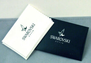

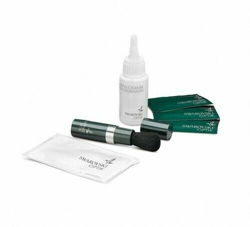

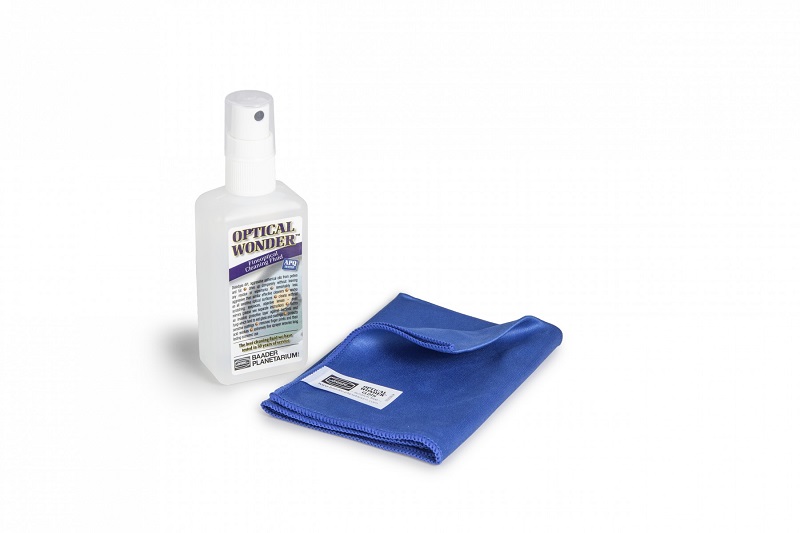

Orginalna od Swarovskiego EL,naprawde sa dobrej jakosci,kiedys mialem dobra z Vanguarda Endeavour 2,a mam jeszcze jedna z zestawu-Baader Optical Wonder™ Set (Cleaning Fluid and Cloth) ta tez spoko jest.
wlasciwie to mam dwie od szmatki od Swarka-jedna z zestawy czyszczacego a druga co z lornetka przyszla,oprocz tej czarnej.

nie wiem czy Baader nie jest za mocny do szkiełek lornetowych > 7 tys.zl ?
Takahashi do swoich refractorow wyprodukował swój płyn o przeznaczeniu ogólnym z naciskiem na fluoryt a w instrukcji jest inf. by po każdym myciu owym płynem jak i innym spłukiwać woda destylowana cala pow. soczewki.
Płyn Takahashi jest o wiele delikatniejszy mniej inwazyjny w usuwaniu brudu od np. Baadera co powoduje ,ze ostro zabrudzona soczewkę musisz myc 3x a nie 1x by osiągnąć podobny efekt.
Czy wypadkowa "czyszczeń" będzie wówczas mniej inwazyjna dla warstw ? wątpię... ale może są inne procesy chemiczne ,które w przypadku użycia mocniejszych środków czyszczących bardziej degradują warstwy niż powtórne "pocieranie".
