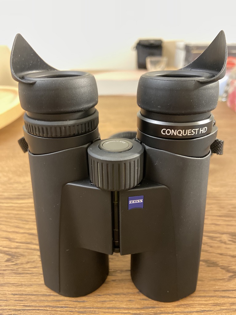

Od premiery serii Vortex Razor UHD lornetki te wzbudzały moje zainteresowanie. UHD 10x42 odpadał ze względu na mocno przesadzoną w tej klasie wagę, a niestety 10x50 nie było w ogóle dostępne.
Gdy jednak kilka dni temu pojawił się nieoczekiwanie UHD 10x50 i do tego, jak na tę klasę, okazała się to być lornetka rozsądna wagowo (minimalnie ponad kilogram), popędziłem na zakupy z ogromną chęcią na nowe lornetowe zauroczenie.
Pierwsze wrażenia były bardzo pozytywne. Gustowna obudowa dobrze leżała w dłoniach - miałem wrażenie stabilnego chwytu i pewnej wręcz "lekkości", pomimo klasy 10x50. Obraz bardzo ostry, wyjątkowo jasny i kryształowy (po bliższym przyjrzeniu się, jest taki głównie w centrum). Jednak dosłownie już po kilku minutach zacząłem zauważać pierwsze wady tego sprzętu, a jest ich naprawdę wiele:
-- spora nieostrość brzegowa, wyraźnie zauważalna "kątem oka" nawet podczas patrzenia w centrum pola widzenia,
-- wyraźna i "narzucająca się" aberracja chromatyczna, już od około 60% pola widzenia,
-- brak łatwości i lekkości patrzenia -- obserwacje były możliwe w zasadzie tylko podczas patrzenia w centrum pola; jakiekolwiek wodzenie okiem po polu widzenia powodowało bardzo znaczące i nieprzyjemne blackouty. Jakiekolwiek zmiany obserwowanego obszaru musiały się więc odbywać przez przeniesienie na niego dokładnego centrum pola widzenia,
-- fatalna, tragiczna wręcz śruba centralnego ostrzenia. W zasadzie uniemożliwia zupełnie sensowne korzystanie z tej lornetki w sposób uniwersalny... nie chodzi tutaj już nawet o prawie 3 obroty, ale bardziej o jej ogromną "bezwładność". Nie ma możliwości szybkiego zakręcenia tą śrubą -- trzeba mozolnie i stopniowo przekręcać ją stopień za stopniem, bo stawia spory i "mięsisty" opór. Oznacza to, że czasem potrzebowałem dosłownie kilku dobrych sekund (!) na przerzucenie się z obiektu bliskiego na odległy i vice versa...
-- zbyt mała możliwość regulacji muszli. Można je wysunąć jedynie w 2 pozycjach, z czego maksymalnie wysunięte była dla mnie zdecydowanie za krótkie.
Nie ma więc sensu wspominać już o takich drobnostkach, jak spore przesunięcie w regulacji dioptrii ("brak zera w pozycji zero"), czy też dziwny luz i przeskakiwanie śruby odpowiedzialnej za jej regulację. Lornetka wróciła więc do sklepu. Niestety wg mnie najwyższą serię Vorteksa od najlepszych europejskich lornetek nadal dzieli przepaść... a znacznie lepsze od niej są nawet europejskie średniaki, o czym już za chwilę.
Nieco mi się spieszyło, gdyż zostało kilka dni do wakacyjnego wyjazdu (jutro wyjeżdżam), postanowiłem więc, że w takim razie trudno i trzeba się szarpnąć na NL 10x42. Tutaj jednak kolejny problem -- w żadnym sprawdzonym przeze mnie sklepie nie można tej lornetki dostać "od ręki". Nawet tam, gdzie jest ona niby na stanie, tak naprawdę oznacza to sprowadzenie od dystrybutora i brak gwarancji daty dostarczenia... ostatecznie postanowiłem więc przenieść zakup NL na przyszły rok, a na razie postawić na wspomnianego już europejskiego średniaka, czyli Conquesta HD 10x42.
Wybór okazał się jak na razie strzałem w dziesiątkę. Za cenę mniejszą od UHD otrzymałem lornetkę o znacznie mniejszej nieostrości brzegowej (zupełnie niezauważalnej podczas normalnych obserwacji), o niebo mniejszej AC, znacznie lepszej ergonomii (genialna i błyskawiczna śruba centralna! ogromny zakres regulacji muszli, zero dioptrii jest w zerze, itd.) i sporej łatwości patrzenia! Często czytałem wcześniej o blackoutach w Conquest HD, u mnie ten problem jednak w ogóle nie występuje.
Tak, ogólna jakość wykonania, jakość gumy, itp. jest średnia, ale to tylko lornetka na przeczekanie do NL. Mimo więc, że jest to związek z rozsądku, jestem niezwykle zadowolony. A oto mój tegoroczny wybawca -- rogaty Conquest HD 10x42 :twisted: :

Przez kilka lat używałem Conquesta HD 8x32 i byłem bardzo zadowolony. Różnego rodzaju uwagi dot. muszli okularowych czy złej jakości gumy na obudowie jakoś się u mnie nie potwierdziły (przez zastosowaną gumę lornetka nigdy z ręki w terenie mi nie wypadła). Bardzo dobry obraz (jak na sprzęt ze średniej półki), solidna obudowa, ergonomia bez zarzutu, bardzo dobrze działające pokrętło ostrości (bez względu na to czy upał czy mróz -15). Wadą dla wędrowców czy traperów :-) może być jak na rozmiar 32mm większa waga, która wynikała na moje oko tylko z masy grubej gumy na obudowie. Prawdopodobnie celowy zabieg producenta, żeby lornetka była mniej poręczna niż topowy wówczas 8x32 FL.
Spodziewam się, że 10x42 jest równie dobra i będziesz zadowolony również w dłuższej perspektywie.

bewithed...czy te okładziny gumowe na obiektywach na wysokości pokrętła ostrości tak odstają, jak to widać na zamieszczonym zdjęciu? Bo jeżeli tak, to jest to jakaś masakra, jak na lornetkę Zeissa za prawie 5000 zł :shock: .

Jan55 napisał/a:
No cóż, tak, jest tam wyraźny luz na tej gumie, ale to też taka perspektywa na tym zdjęciu. Tak jak napisałem -- jakość wykonania ogólnie jest średnia, ale w żadnym razie nie przeszkadza to w cieszeniu się naprawdę świetną wg mnie optyką.

Dzięki za odpowiedź. Potwierdza się to co piszą na forach o Conquestach, że jakość obudowy to jest plama na marce Zeiss. Nie wystarczy świetna jakość optyki, jeżeli wizualna jakość lornetki jest na poziomie taniej chińszczyzny co z kolei powoduje obniżenie jej rangi jako lornetki na wysokim poziomie optycznym. Widocznie Zeissowi to nie przeszkadza bo i tak się sprzedaje.

Mam Conquest HD 8x42 i mogę tylko potwierdzić bardzo dobrą jakość optyczną i nieostrość na brzegu, znikomą AC, i lepszą pracę pod światło od swarków EL. Ogólnie bardzo udana mechanicznie lornetka z bardzo dobrych materiałów.
