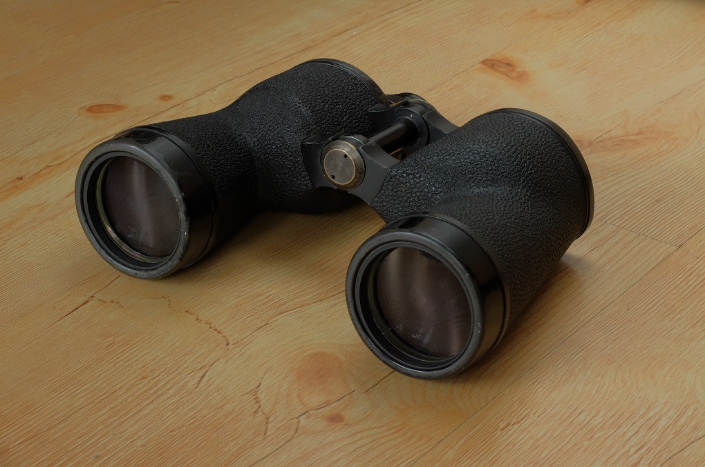

Lubię śniadanka lornetkowe. Z wielu powodów.
Ostatnie było szczególnie udane, bo wyszedełem z niego z trzema lornetkami. Jedną z nich był weteran II Wojny Światowej, produkowany dla US NAVY. Lornetka cierpiała na mocno walniętą kolimację i spore pokłady kurzu.
Trafiła się do GKOO* i po zabiegu odzyskała dawną świetność. Wykonane prace obejmowały:
- odkurzenie soczewek obiektywów i okularów
- wyczernienie brzegów soczewek
- usunięcie grzyba na pryzmacie
- kalibrację skali dioptrii na okularach
- kolimację.
Od strony mechanicznej, urzekły mnie cele mieszczące obiektywy. Jest to jedyna znana mi lornetka, w której obiektywy umieszczono w podwójnych mimośrodach (mimośród w mimośrodzie) więc mamy możliwość regulacji nie tylko kierunku przesunięcia osi, ale i wielkości tego przesunięcia. Mechanicznie cela składa się (nie licząc klejonego dubletu) z siedmiu elementów! Gdyby księgowy aktualnej firmy zobaczył kosztorys takiego projektu, zapewne padłby na zawał. A gdyby szef serwisu dowiedział się, że po 50 latach taka lornetka nadal daje się wspaniale serwisować bez części zamiennych - udar murowany....

Po wyczernieniu krawędzi i dokładnym umyciu pryzmatów, obraz jest naprawdę bardzo kontrastowy. Zdziwiłem się jak niewiele brakuje temu weteranowi do Nikona 7x50 Tropical, którego mam od nowości. Gorzej z ostrością na brzegu i oddaniem bieli.
Ile kosztuje takie leczenie - zależy od ilości godzin poświęconych na pracę i działania o charakterze zegarmistrzowskim. Są lornetki bardzo proste w rozbiórce (czytaj: tanio) a są bardzo wymyślne (drożej). Marcelixt - po szczegóły pisz P.W.
Poniżej zdjęcia dokumentujące leczenie starego wojaka.

Tak, Fujinona FMT-SX, Nikona Tropicala, sprzętu Baush&Lomb i kilku jeszcze innych.
Przepis na sukces jest jakże prosty: weź monolityczny odlew korpusu, opraw w nim jak największe pryzmaty, dodaj prosty dwusoczewkowy obiektyw i trzysoczewkowy okular.
Zauważcie, że np Ross London miał w czasach WWII zupełnie inną stylistykę lornetek - te duże niemal zawsze były w układzie porro II, czyli z trzema pryzmatami, oprawionymi "w konserwę"
Następny na wizytę zapisany jest pacjent z Tyrolu - starućki Habicht 8x30 DV
Jeszcze kilka zdjęć z kliniki. Okular rozebrany na czynniki pierwsze oraz mój numer popisowy - wyczernianie krawędzi soczewek. Arek, w tamtych czasach chyba nikt nie wyczerniał..... Hitem tamtych czasów były proste powłoki antyodbiciowe.....

Zbliża się chwila mojego rozstania z weteranem, choć liczę, że zostaniemy przyjaciółmi i będziemy się widywać. Z racji ładnej pogody, porównałem dziś po raz kolejny "dziadka" z Nikonem Tropical
- dziadzio ma minimalnie większe pole (może 7,5°)
- ostrość na osi ex equo
- ostrość na brzegu lepsza w Nikonie
- kontrast praktycznie eq equo
- oddanie bieli lepsze w Nikonie
- jasność obrazu lepsza minimalnie w Nikonie
Oba zdjęcia poniżej zrobione w trybie manualnym Nikonem Coolpix A przy 1/400, f/7,1, 100 ISO
