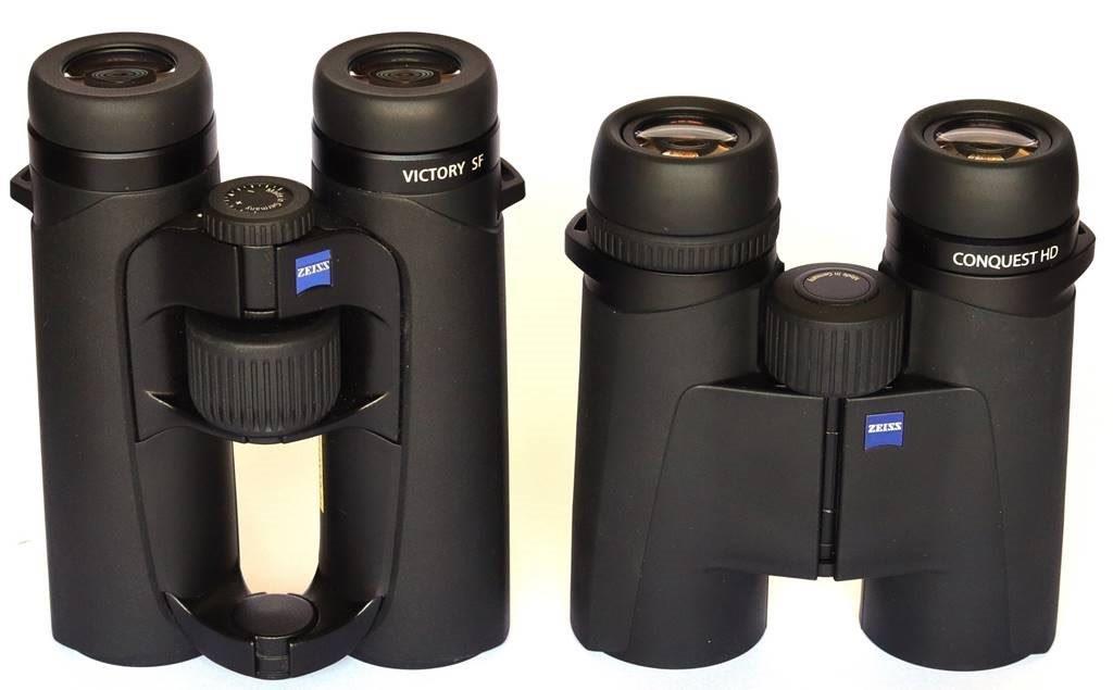

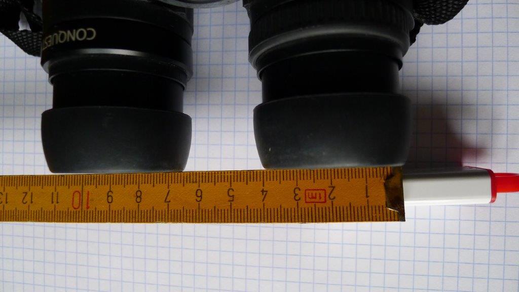

Nie mam FL ale pomogę bo mogę :idea: Zrobiłem dokładne zdjęcie całkowicie wysuniętych muszli Conquesta HD (41 mm), porównaj je za zdjęciami na których jest Conquest i HD. FL ma podobne muszle jak SF.
Plik ściągnięto 3397 raz(y) 50,05 KB
Plik ściągnięto 3398 raz(y) 61,38 KB
Jan55
Optyczny
amator
Pomógł: 77 razy
Posty: 3774
Skąd: Kraków i okolica
Wysłany: Nie 09 Sty, 2022
Maciek, Wygląda na to, że SF ma 43 mm średnicy.Chyba, że się mylę. :?:
