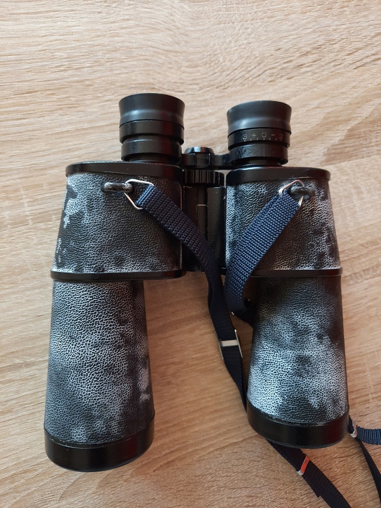

Witam,
Orientuje się ktoś może skąd biorą się białe plamy na całej powierzchni lornetki? Lornetka to ZOMZ Zagorsk 15x50 Dioptex, stara ale optycznie jak nowa, jednak z biegiem czasu zaczęła pokrywać się białym nalotem, który nie wiem jak usunąć. Lornetka przechowywana w pokoju w oryginalnym futerale. Spotkał się ktoś z takim przypadkiem?

Nie podałeś ważnej informacji - jaka jest obudowa, skórzana, gumowa czy chropowaty plastik. ZOMZ-y i KOMZ-y są niezależnie od parametrów robione w tych trzech wariantach.

Maciek napisał/a:
Tak to wygląda (zalącznik)
Plik ściągnięto 5872 raz(y) 362,31 KB

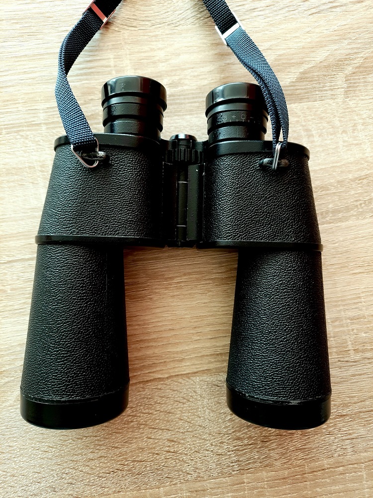

fireman82
Uczestnik
Posty: 54
Wysłany: Pon 21 Mar, 2022
Szczoteczka do zębów, pół godzinki szorowania i jak nowa... bez żadnej chemii, ciekawe na jak długo....Swoją drogą...ciekawe co to za zanieczyszczenie i skąd się bierze? Dzięki chłopaki.

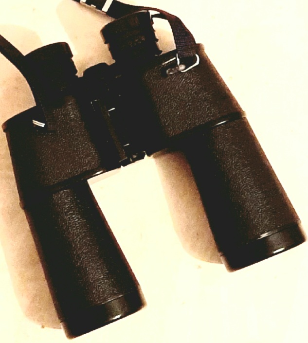

Lech149 napisał/a:
To pierwsze zdjęcie (białe) jest perfekcyjne . Nie można zrobic tak samo po czyszczeniu ?
:razz: :razz:
Proszę bardzo :grin:
Plik ściągnięto 5702 raz(y) 395,03 KB
