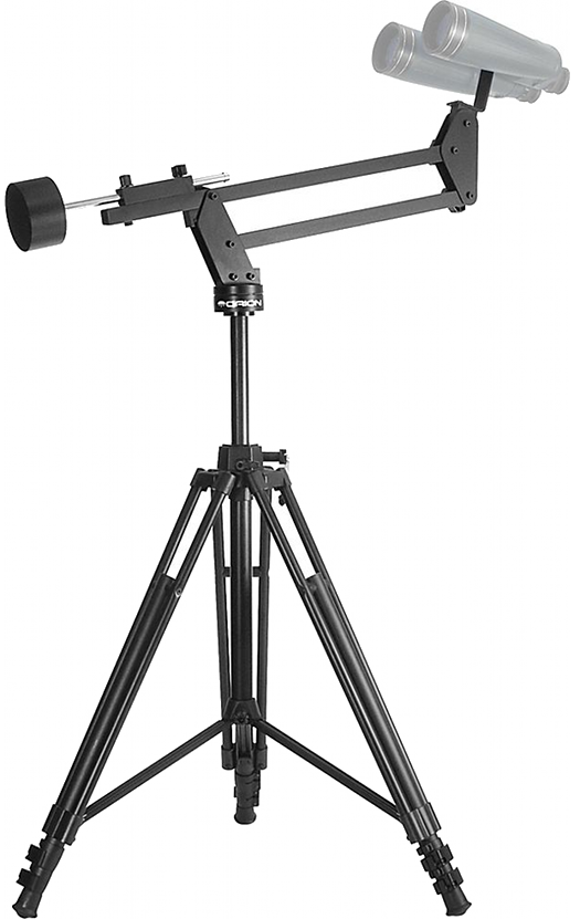

Przy powiększeniu 20x już potrzebny jest montaż lornetki, aby móc stabilnie obserwować. Czyli minimum statyw. Ponieważ ten przykładowy Celestron waży 3kg to musi być dosyć solidny statyw. Niestety nawet obserwacja ze statywu jest niewygodna jeśli chcemy spoglądać na niebo wysoko, pod dużym kątem.
Dlatego dla większej wygody obserwacji do montażu takich dużych lornetek stosuje się na przykład takie żurawie, dzięki którym można sobie rozłożyć leżak pod lornetką i spoglądać w górę.
Są także lornetki z okularami odwróconymi pod kątem 45 lub 90 stopni, ale to już zazwyczaj drogie instrumenty.
Dlatego na początek, chyba najlepszą opcją jest, tak jak sugerują koledzy powyżej, właśnie lornetka 10x50 lub 10x42. Przy takim powiększeniu możemy pooglądać niebo z ręki i opcjonalnie ze statywu, jeśli już chcemy czemuś się lepiej przyjrzeć.
