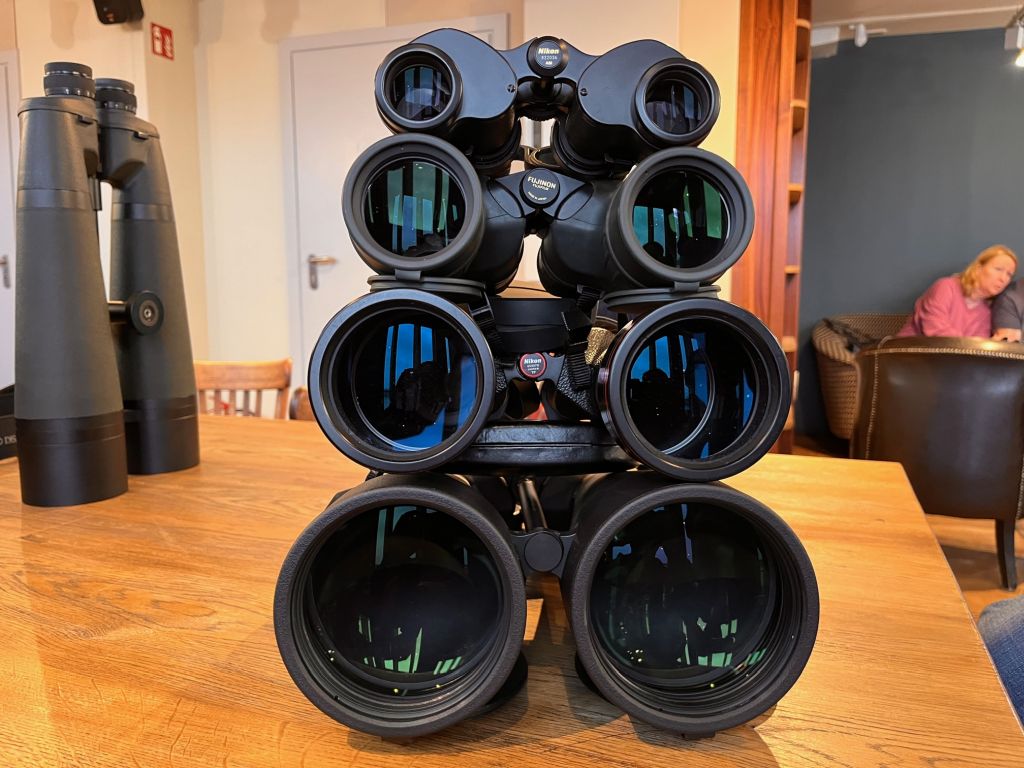

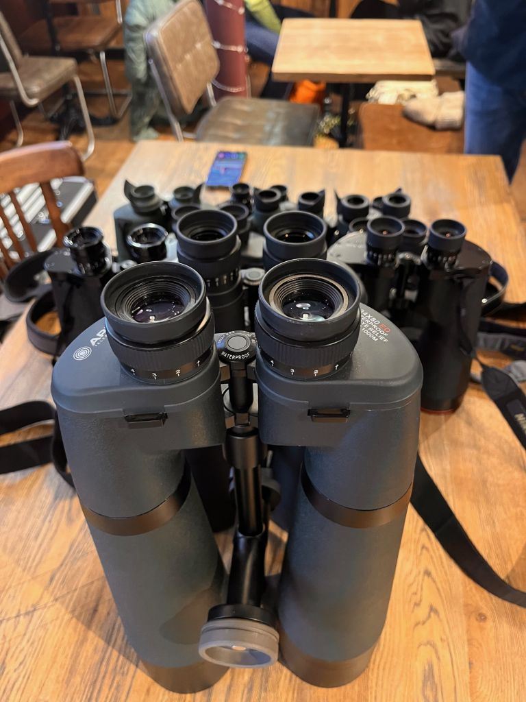

Tymczasem w gronie Tryton7, Wojtas_B i Wiking zanurzaliśmy się tym razem w okularach lornetek porro. Zaskoczeń było co nie miara, od staruszków zawstydzających optycznie aroganckich młodzieniaszków, przez bezpośrednią konfrontacje tytanów sprawności, po wędkarzy niepokojonych astronomicznymi powiększeniami APMa. Dość unikalną, nawet w skali światowej, była możliwość jednoczesnego porównania Nikonów IF 10x70 HP i SP, i odpowiedzi na pytanie, czy lepsze jest wrogiem dobrego.
Już teraz zapraszamy wszystkich chętnych na kolejne spotkanie w Mekce warszawskiego binoholizmu (Green Coffee Nero) na bulwarze Karskiego w niedzielę 07.01.2024. Tym razem pod lupę bierzemy dachówki. Wyzwanie alfom współczesnej optyki postawią pretendenci z kraju kwitnącej... gospodarki.

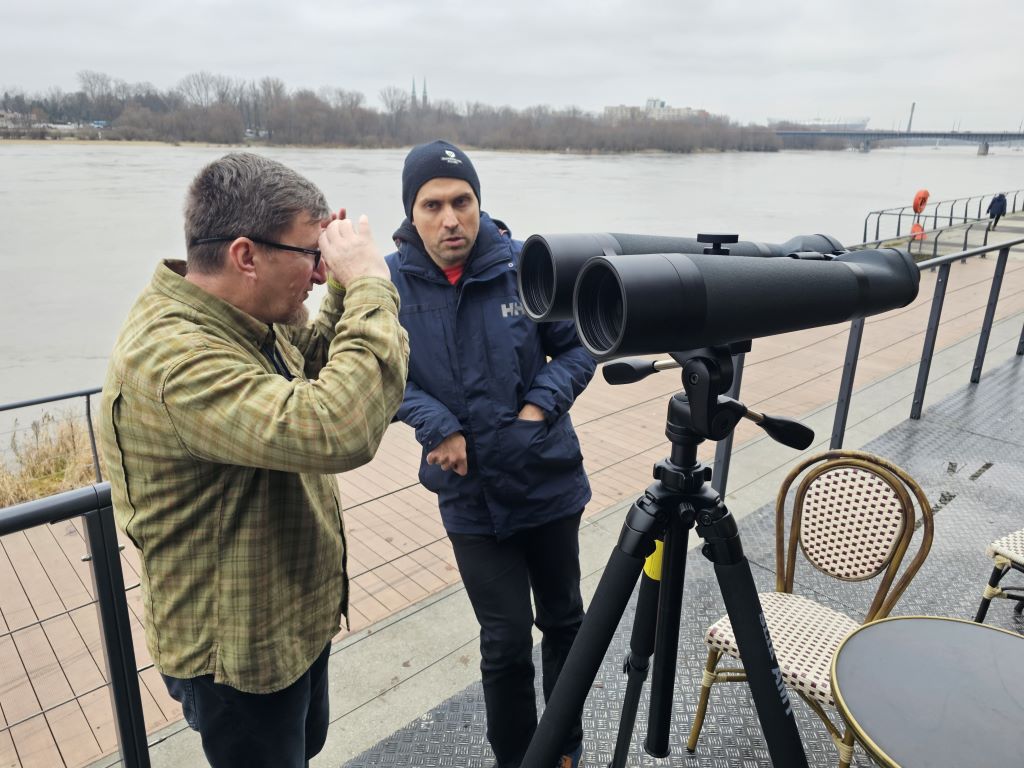

Mateusz przywalił z grubych rur i przyniósł astronomiczną lornetkę o ogromnym powiększeniu 34x, któremu to sprzętowi poświęciłem więcej uwagi.
Na foto Jarek z Mateuszem nad APM 34x80 ED omawiają zagadnienia istotne, m.in. czy bardziej się ona nadaje się na górskie wędrówki, czy też do montażu na fundamencie z betonu B50.
Patrząc przez ten sprzęt natychmiast zauważyłem dwie rzeczy:
1. Jak bardzo niedoceniony może być problem drgań obrazu w sprzęcie o takich parametrach.
Tutaj już nawet masywny statyw może okazać się niewystarczający, a wpływ na stabilność ma samo podłoże, na którym stoi statyw.
2. Lornetka o tak dużym powiększeniu zaczyna dostarczać nowego rodzaju wrażeń, bo pojawia się zabawa wynikająca z widzenia w terenie rzeczy, których istnienia nawet nie domyślamy się, patrząc w danym kierunku gołym okiem. Na plan dalszy schodzą rozważania o poziomie korekcji poszczególnych wad optycznych, a człowiek cieszy się jak dzieciak, że zobaczył szczegóły na ekranie smartfona wędkarza stojącego na drugim brzegu Wisły.
Ten APM 34x80 ED w obserwacjach terenowych pokazał dobrą ostrość, mimo dużego już wpływu atmosfery na obraz przy tym powiększeniu.
Mateusz zapewnia, że widok Jowisza w tej lornetce jest fantastyczny.
