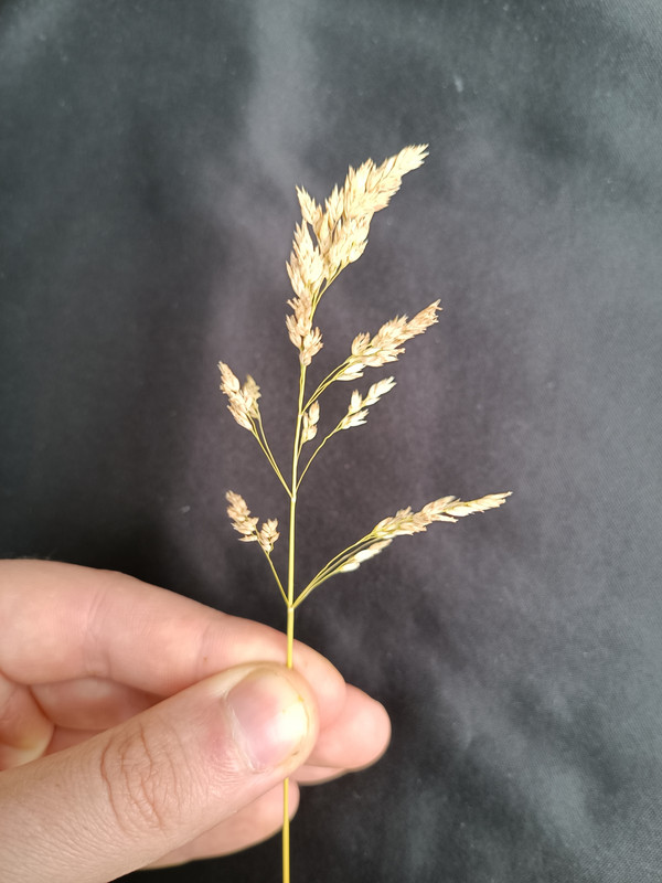

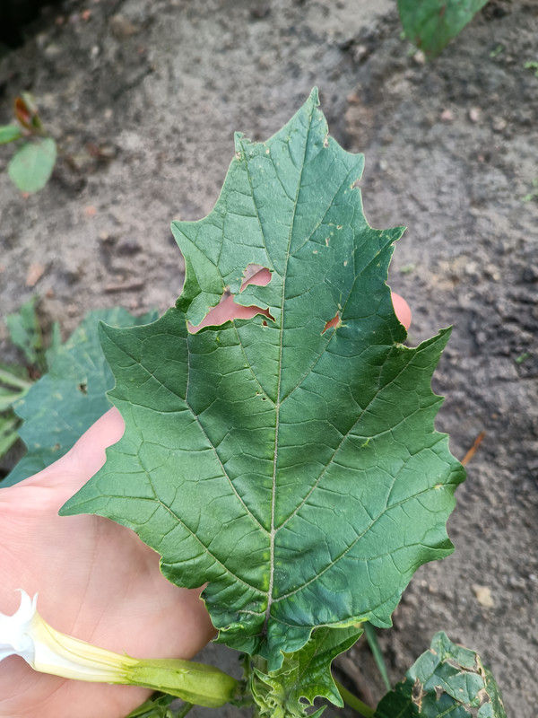

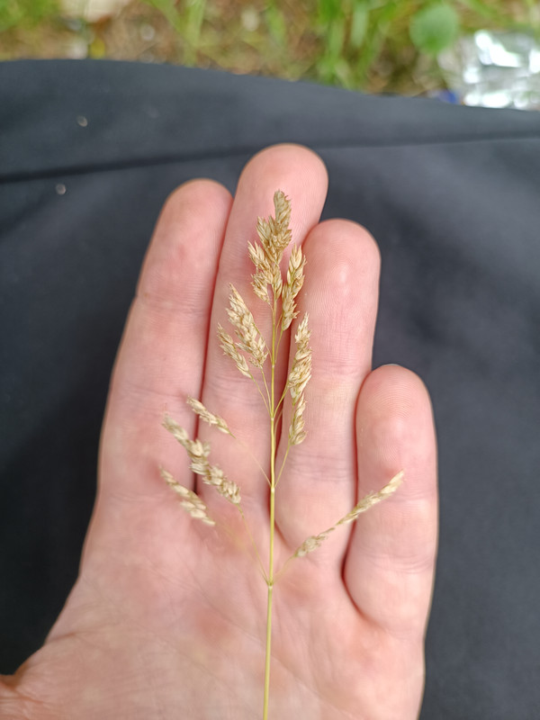

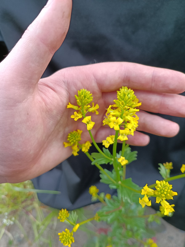

Mam zamiar fotografować kwiaty, liście, raczej mniejsze niż większe, obiekty mniej więcej takie jak poniżej. W mieście, parku, lesie, ogrodzie (raczej nigdzie gdzie jest ciemno, po zmroku również nie mam zwyczaju chodzić). Zdjęcia robione z bliska. Przykład:
