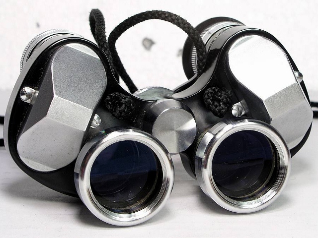

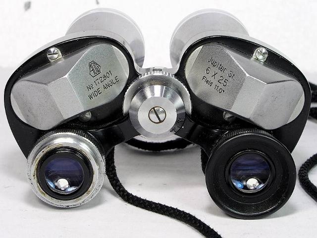

Lornetki jakie widziałem ,to te z najniższej półki. Jedynie w Fotojoker była 8x40 Nikon ex... Ja na "otarcie
łez" kupiłem sobie "Jupiter 6x25", bardzo mało o niej w necie - to późniejsza firma "Pentax".
[ Dodano: Sob 07 Lis, 2015 20:24 ]
Właściwie,jak na takiego "dziwnego - ślicznego" maluszka ma całkiem niezłą optykę, ponoć to produkcji rok 1937?

widoczek
Optyczny
Pomógł: 38 razy
Posty: 1169
Wysłany: Nie 08 Lis, 2015
1937? To wtedy już były powłoki antyodblaskowe?
jarbarek
Uczestnik
Posty: 88
Skąd: Puck
Widoczku, napisałem, że ponoć 1937 r. W necie o Mojej lornetce prawie nic nie pisze..., pozdrawiam, j
