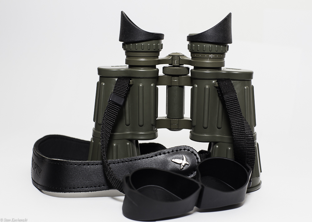

Porównanie lornetek Sky Rover Banner Cloud 6x32 i 8x42 APO
Budowa, jakość wykonania i praca mechanizmów
Mały Banner jest wyraźnie krótszy niż BC 8x42, ale tubusy ma równie potężne. W rezultacie wygląda dość pokracznie, choć to oczywiście rzecz gustu - dla mnie jest całkiem uroczy w swojej brzydocie. Masy obydwu są zgodne ze specyfikacją, a więc zbliżone. Różnicy ok. 10% zupełnie nie czuć. Wymiary BC 6x32 są podobne jak mniejszych lornetek 42 mm, ale masa jest już w górnej strefie tejże klasy. To na pewno nie jest lornetka dla kogoś, kto wybiera 32 mm, aby było lżej niż 42 mm.
Guma na obudowie w obu Bannerach dość gruba, śliska i odchodzi przy obiektywach. W ósemce ładnie owija końce tubusów, a w szóstce kończy się na równi z tubusami, przez co nie amortyzuje dobrze uderzeń od tej strony. Bezwonna.
Dekle na okulary są luźne (do BC 8x42 kupiłem zmienniki, bo oryginalne są na pierwotnie sprzedawane, duże muszle), ale to dobrze. Obserwując podczas mżawki i odwieszając lornetkę na szyję, te dekle można szybko nałożyć, a jak potrzeba - strząchnąć bez dotykania. Dekle na obiektyw są różne, w BC 6x32 obejmują tubusy z zewnątrz, a w - wchodzą od środka. Bardziej podoba mi się pierwsze rozwiązanie, bo nie potrzebne jest metalowe mocowanie wystające poza obręb tubusa, łatwiej też o zamienniki. Poza tym w BC 8x42 dekle dość ciasno wchodzą w tubusy, niestety wypadają zbyt łatwo, w zasadzie same przy każdym wyjęciu lornetki z futerału.
Fokuser w małym Bannerze jest troszkę mniej płynny niż w dużym, a szum tarcia mechanizmu jest większy. Oba fokusery są precyzyjne. W BC 6x32 kręcimy na nieskończoność zgodnie z kierunkiem ruchu wskazówek zegara, a w 8x42 - odwrotnie.
Mostek, dla odmiany, w małym Bannerze jest lepszy, bo bardzo sztywny.
Muszle oczne w 6x32 są mocno ścięte (stożkowe), więc niezupełnie jest oczywiste gdzie łapać ich średnice. W miejscu największego ugięcia wychodzi 45.5 mm, czyli o 1 mm więcej niż BC 8x42. Jednak z powodu tego ścięcia trochę lepiej leżą w oczodole (mniej naciskają - stykają się większą powierzchnią). W obu Bannerach muszle mają 6 pozycji (5 stopni wysuwu) i w obu pracują trochę zbyt lekko, tj. sporadycznie lubią się przestawić. W obu lornetkach ustawiam muszle tak samo. W pozycji maksymalnie wysuniętej obraz mam odrobinę ścięty z góry i z dołu, ale mogę się po nim rozglądać. W pozycji "-1" widzę cale pole, ale rozglądanie po nim powoduje sporadyczne mroczki. Dalsze wsuwanie tylko pogarsza sprawę i z reguły używam muszli wykręconych do oporu.
Za korekcję dioptrii odpowiada pierścień na prawym okularze, który rusza soczewką. Pierścień ciasno pracuje i robi to co trzeba bez żadnego kombinowania z blokadami, dżojstikami i centralnymi pokrętłami.
W obu lornetkach klamry paska są zbyt szerokie (albo pasek zbyt wąski/śliski, co na jedno wychodzi). Duży Banner już raz mi się wysunął i prawie upadł. Poradziłem sobie tak, że pasek przewlokłem przez klamrę trzykrotnie, zamiast standardowo "tam i z powrotem"

Kolejno 8x i 6x
Plik ściągnięto 6616 raz(y) 180,57 KB
Kolejno 8x i 6x
Plik ściągnięto 6616 raz(y) 153,9 KB
Kolejno 8x i 6x
Plik ściągnięto 6616 raz(y) 203,35 KB
Kolejno 8x i 6x
Plik ściągnięto 6616 raz(y) 55,15 KB
