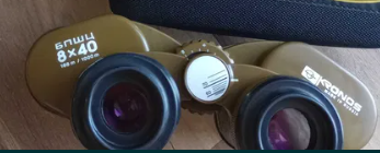

Każda lornetka nadaje sie do obserwacji... to nie prawda ,ze Rosja robi tylko jeden typ dobrych lornetek a inne to chlam...
osobiście b. lubię lornetki Kronos BPWC2 bo maja juz mały współczynnik zażółcenia obrazu olbrzymie pole i całkiem zgrabna korektę wad o.
tu jest fajny rodzynek do wzięcia :)
https://www.olx.pl/d/ofer...1&sliderIndex=0

No niezła. Na razie nie kupuje. Wygląda fajnie. Zresztą ja preferuję powiększenie 10.
Mam w domu Kronosa 20x60, ale nie porywa mnie.
