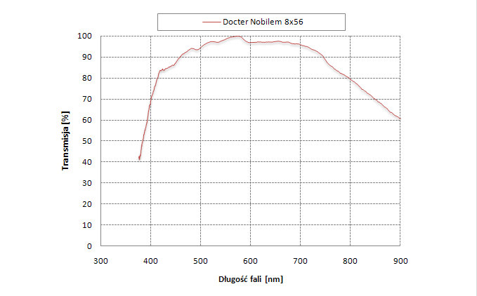

Jak tak patrzę na te wykresy lornetek nowożytnych po 10 kgzl + to chyba zacznę na nowo poszukiwać DN 8x56 B/GA , który swoja prostota, jakością - deklasuje te nowoczesne lornetki i to na całej linii ... :mrgreen:
Plik ściągnięto 4779 raz(y) 80,87 KB

Tak transmisje i nie tylko...
Fujinon wcale nie jest lepszy bo DN sięga wyżej i linia jest b.prosta...
odnośnie AC : nie zapominaj, ze sa to zwykle achromatyczne obiektywy bez domieszek niskodyspersyjnych, etc. :razz:
Porównywałem 5 elementowe okulary Fuji10x50 z DN 10x50- 3 elementowe okulary i różnicy w polu nie bylo żadnej... właśnie dlatego ,ze chodzi o te ustrojstwa i ucieczka przed ciężarem, wielkością- ma sie zmieścić do kieszeni :) .... Stare Fuji 16x70 maja 3 elementowe Kellnery, nowe 16x70 juz 5 elementowe okulary... różnicy w polu nie zobaczysz za to patrząc na Księżyc nocą odblaski są generowane przez nowa 16x70 , 5 elementowy układ... :mrgreen:
w pliku jest Docter dachowy z prostymi układami okularowo-obiektywowymi na dużych ciężkich pryzmatach : Abbe-Koenig ... zobaczcie jaka jest transmisja ... :lol:
Plik ściągnięto 4703 raz(y) 78 KB
