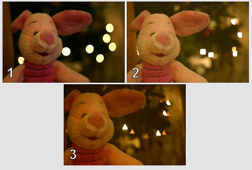

Ktory BOKEH najladniejszy? http://www.optyczne.pl/upload2/3863_bokeh.jpg
Zdjecie 1
62%
 62%  [ 10 ]
Zdjecie 2
31%
 31%  [ 5 ]
Zdjecie 3
6%
 6%  [ 1 ]
Głosowań: 1
Wszystkich Głosów: 16

Wysłany: Pią 26 Paź, 2007   Jak powstaje ładny bokeh?
Przepraszam ze sie wcinam w post, ale chcialem zeby fotka byla zaraz pod ankieta. Administrator.
Z cyklu głupich pytań. Czytając testy i opisy obiektywów można się dowiedzieć, że jakość/kształt zjawiska zwanego bokeh zależy między innymi o kształtu przysłony, a więc także od ilości listków. Im więcej tym ładniejszy bokeh. Zastanawiam się w jakim stopniu jest to prawda, bo przecież im większe rozmycie tła, tym mniejsza przesłona, a więc i ilość listków przestaje mieć znaczenie, bo przy dużym otworze listki prawie nie "wstają".
Przez chwilę miałem w ręku dwa warianty tego samego starego obiektywu M42, konkretnie Pentacon 135/2.8 w starszej wersji 16-listkowej i nowszej 6-listkowej. Zrobiłem trochę próbnych zdjęć i nie widzę specjalnej różnicy między tymi dwoma wariantami. Moje testy nie były może jakieś specjalnie przemyślane ani długotrwałe, ale umieściłem w kadrze m.in. szklankę, w której odbijało się źródło światła, dając okazję do powstania rozmazanych kropek. Być może powinienem wypróbować różne odległości ostrzenia?

a mnie caly czas zastanawia jak to jest z tymi gustami, dlatego dorzucilem ankiete
Ktory bokeh najladniejszy? Przyklad pierwszy lepszy, a mianowicie fotki z naszego slowniczka. zapraszam do glosowania
jak ktos dysponuje jakimis ciekawszymi fotkami do oceny bokeh to chetnie wrzuce ankiete jako przyklejony watek w dziale obiektywy
