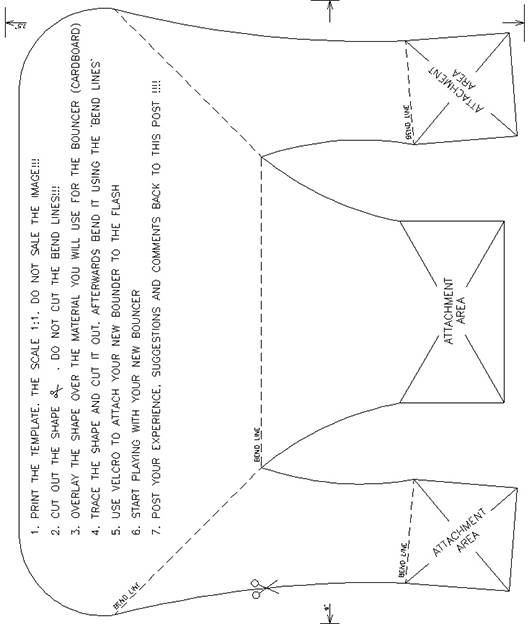

Sam możesz sobie zrobić :lol:
Plik ściągnięto 21696 raz(y) 113,31 KB
Plik ściągnięto 21680 raz(y) 135,82 KB

Dzięki serdeczne za szblony zaczynam produkcje jak cos zdziałam to napisze o efektach

Z własnego doświadczenia powiem, że są dobre i nie kosztują ponad 100 zł! :wink:

Ja wyprodukowałem na razie jeden - ten bez dziur. Daje całkiem fajne efekty. Na razie zrobiłem go z twardej tektury, ale poszukiwania jakiegoś bardziej odpornego materiału trwają...

FotoTomek napisał/a:
Zrobiłem i szczerze GRATULUJE Tomku za wstawke i oczywiście pomysł.
Narazie zrobiłem z papieru wizytówkowego_zdjęcia są Super, ale muszę poszukać coś bardziej sztywnego. Wielkie dzięki jeszcze raz.
