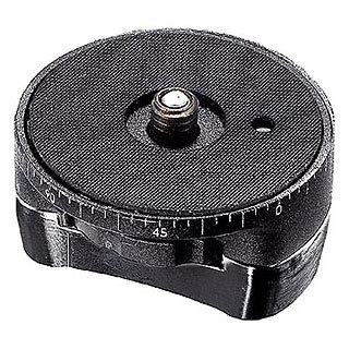

przydała by sie kulowa z możliwością jej zablokowania i możliwością obrotu w poziomie (dla fotek panoramy)
znalazłem coś takiego (Adapter semi panoramiczny MN627) - co o tym myślisz
do głowicy Manfrotto 486RC2 lub 488 RC2

Proponuje kupić głowice 488 RC2. Jest wygodniejsza, ma dwie blokady.
