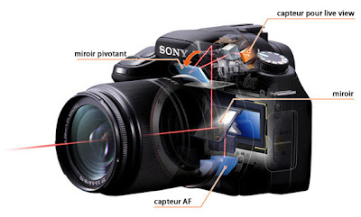

co istotne opisywany przez niego efekt może być spotęgowany w slt Sony
