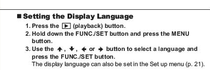

Mam pytanie posiadam Canon PowerShot G7 z tym ze wszystko jest po rosyjsku czy mozna jakos zmienic na polski

cudaczek13 napisał/a:
Proszę bardzo - krótki opis po angielsku. Mam nadzieję że pomoże.
Nie wiem czy będzie opcja "po polsku" ale angielski będzie na 100%.
Wyczytałem, że w G7 jest dostępnych 25 języków więc kto wie?
how to change language Canon G7:-)
