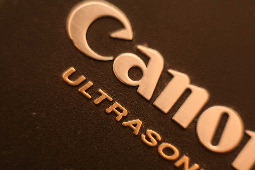

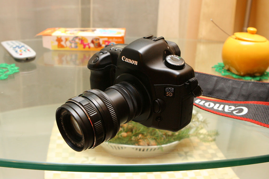

A ja mam cos takiego. Składa sie z 3 pierscieni (tulejek) i mozna regulowac dlugosc. I przykladowe zdjecie zamieszcze. Strasznie mala glebia ostrosci :)
Plik ściągnięto 7188 raz(y) 133,63 KB
Plik ściągnięto 7215 raz(y) 127,33 KB

belkot77, widze prawie identycznie jak u mnie :D
tylko ze u Ciebie glebia wieksza

glebie jak i przyblizenie regulujesz iloscia pierscienie. 3 pierscienie - duze przyblizenie mala glebia. 1 pierscien - mniejsze przyblizenie wieksza glebia...

wiem wiem, ale z trzema głębia jest o wiele niższa niż przedstawiona na Twoim dekielku

bo uzylem dwoch :)

Ważna jest też odległość max ostrzenia od przedmiotu na różnej kombinacji pierścieni.
Nie wszystko chcemy focić z odległości 5cm...na 3 pierścieniach do kupy max odległość to ok 16cm więc nie odsuniemy się więcej żeby trochę powiększyć GO....trzeba odjąć już 1 pierścień (pisze w nawiązaniu do posiadanego sprzętu tj aparat + obiektyw). Oczywiście nie będzie już tej samej skali odwzorowania obiekt będzie mniejszy.
Ogólnie fajna sprawa te pierścienie - ja jestem zadowolony. Plus raynoxa to prostota zamocowania - tu niestety jest już więcej zachodu
