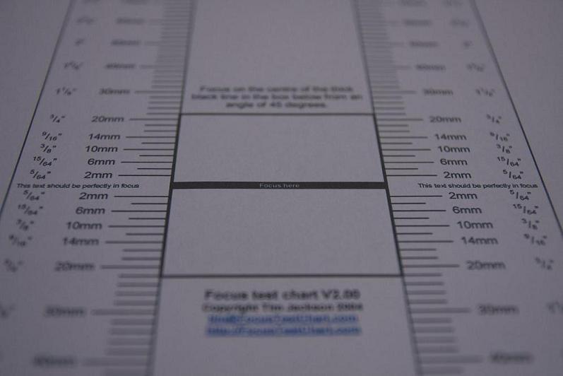

Ja w podobnej kwesti czy to miesci sie w granicy przyzwoitości?
Odleglosc ok 30cm ogniskowa ok 32mm
Plik ściągnięto 7390 raz(y) 40,77 KB
arietiss
Optyczny
arietiss
Pomógł: 10 razy
Posty: 3728
Skąd: Łódź
Wysłany: Sro 26 Lis, 2008
makaron, jasne!

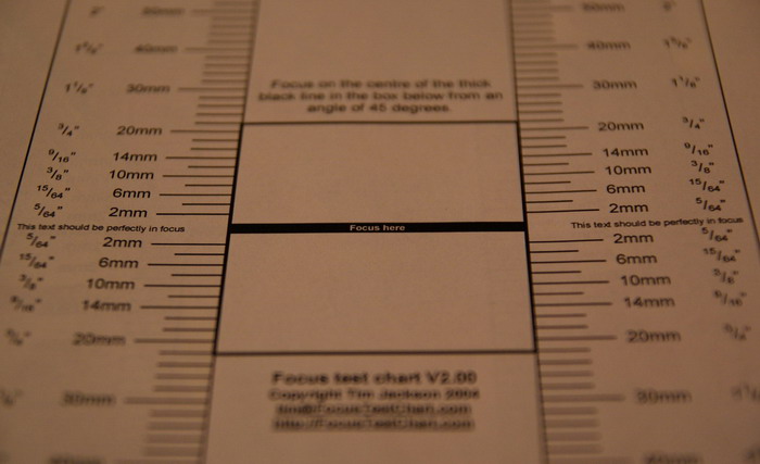

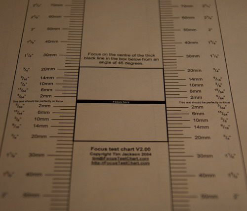

witam.
czytając ten post obudziliście we mnie Panowie obawe..o jakość optyczna mojego obiektywu, który do tej pory wg mnie ( a posiadam ten obiektyw od 1,5 miesiąca) był ok.
Również i ja zakupiłem go przez internet bo w moich stronach kosztuje duzzzooo więcej a do tego nawet w sklepie nie wychwyciłbym jego optycznych usterek. W związku z tym proszę Szanownych Ekspertów o analize moich tablic :wink: i werdykt. wg mnie mieszczą sie w granicach tolerancji ale lubie mieć pewność że złe fotki to moja zasługa a nie sprzętu. Test z bateryjkami na back focus zrobiłem i wyszedł dobrze.
p.s. obie fotki robione były na AF-S, pomiar światła-punktowy i AF spocie. Nie wiem czy to ma jakieś olbrzymie znaczenie dla testu ale jak coś to proszę o poprawki.
z góry dzięki fest za analize.
Plik ściągnięto 7355 raz(y) 44,89 KB
Plik ściągnięto 7350 raz(y) 59,23 KB
Ostatnio zmieniony przez morfeusz Sob 29 Lis, 2008, w całości zmieniany 1 raz
