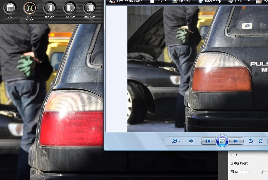

Ja mam problem z tym programem ;/ zdjęcia po wywołaniu do jpg są wyblakłe i w ogóle kolory jakieś takie nie bardzo. Może ktoś mi powie co źle robie? może coś mam nie tak ustawione?
przykładowe zdjęcie
będę wdzięczna za rady

Po raz enty... Jaki profil zapisujesz w JPG-u?

jaad75 napisał/a:
Gdzie to sprawdzić? :oops: być może dla większości jest to banalne, ale ja już nie wyrabiam...

Renia napisał/a:
W ustawieniach dla eksportowanego pliku w wołarce, a na samym pliku - w exifie. Sprawdź przede wszystkim, czy masz Adobe RGB, czy sRGB. To raz. Druga sprawa, to systemowa przeglądarka - ona naprawdę zachowuje się dziwnie i nie mam pojęcia skąd bierze profil monitora, którego w danym momencie używa. W każdym razie, nie ma klasycznego interfejsu do zarządzania kolorem, a na globalne zmiany systemowe nie reaguje tak jak powinna. Reasumując, najpierw sprawdź profil z jakim zapisujesz zdjęcia, bo ciężko na razie powiedzieć, gdzie leży przyczyna.

W aparacie mam ustawione sRGB, w programie też. Przeglądarka windowsa z vistą. Jak przeglądam zdjęcia już wywołane w tym programie to wyglądają lepiej, ale kolory nadal nie te co w raw.

W aparacie, to akurat nie ma znaczenia - mówimy o RAW-ach, więc a ten profil tyczy się JPG-ów. Jak rozumiem, te dwa zdjęcia, które są na zrzucie, to to, co widzisz w wołarce i w przeglądarce systemowej - tak? Ten sam plik, po zapisaniu do JPG-a? Powiedz mi jeszcze jaki masz monitor, czy go kalibrowałaś i co jest ustawione w Color Management Visty.

jaad75 napisał/a:
dokładnie tak. monitor z laptopa acer, ustawienia seria, mogę zrzut dać jak coś pomoże...
