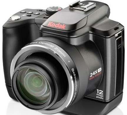

Witam.Mam taki problem z kartą jak w temacie.Aparat obsługuje karty sd i sd hc.Posiadaam karte 8GB micro sd i po włozeniu do adaptera i do aparatu wyświetla komunikat-karta pamięci nie nadaje się do uzytku.Próbowałem z inną kartą micro sd hc z tym samym adapterem i to samo.Zwykła micro sd w tym adapterze i aparacie działa bez problemu.Nie wiem co o tym myśleć. Moze ktoś ma jakieś wiadomosci na ten temat.
Aparat jaki posiadam to Kodak Z980.Troche szukałem na tym i innych forach i doszedłem do wniosku że tutaj mogę się zarejestrować pobyć dłuzej bo warto.Odkryłem tu wiele ciekawych informacji na temat fotografi i sprzętu foto.Początki są trudne lecz z czasem ....Pozdrawiam.

Inny adapter moze?

inny to znaczy jaki jeśli mozna się dowiedzieć .W tym adapterze karta microsd hula OK!!

No, microSD - a masz problem z microSD HC.
Przyznam, ze moze strzelam kula w plot, ale moze to wlasnie robi roznice i adapter do wspolpracy z SDHC nie jest przystosowany. Czy w innych urzadzeniach karta dziala normalnie za pomoca tego adaptera?

Sam nie wiem jutro będę sprawdzał .Gościu u którego kupiłem kartę twierdzi że adapter jest jeden do obu kart.Wykluczam wadę karty bo mam ich dwie 8GB SD HC i w obu przypadkach jest to samo,dlatego dziwne jest dla mnie to że nie działają .Przeglądając różne wiadomości na ten temat to nie spotkałem się z adapterami typowymi do sdhc,wszystkie micro sdhc sprzedawane sa raczej z adapterami tylko oznaczonymi sd.

Wnioskuję, że aparat z siga ;) Zobacz czy normalnego SDka czyta. Może być gniazdo nie teges.
Inna sprawa to czytnik SD i sprawdź czy komp będzie widział kartę w przejściówce.

Dzięki za wsparcie i naprowadzenie. Juz wszystko gra.Kartę sformatowałem na telefonie i załadowałem do innego adaptera i ruszyła.Potem włozyłem spowrotem do swojego adaptera i też hula,czyli w moim aparacie mam 8 GB pamięci za małe pieniądze.Co było przyczyną wcześniejszego nie działania karty dalej nie wiem ważne że chodzi.Pozdrawiam.
