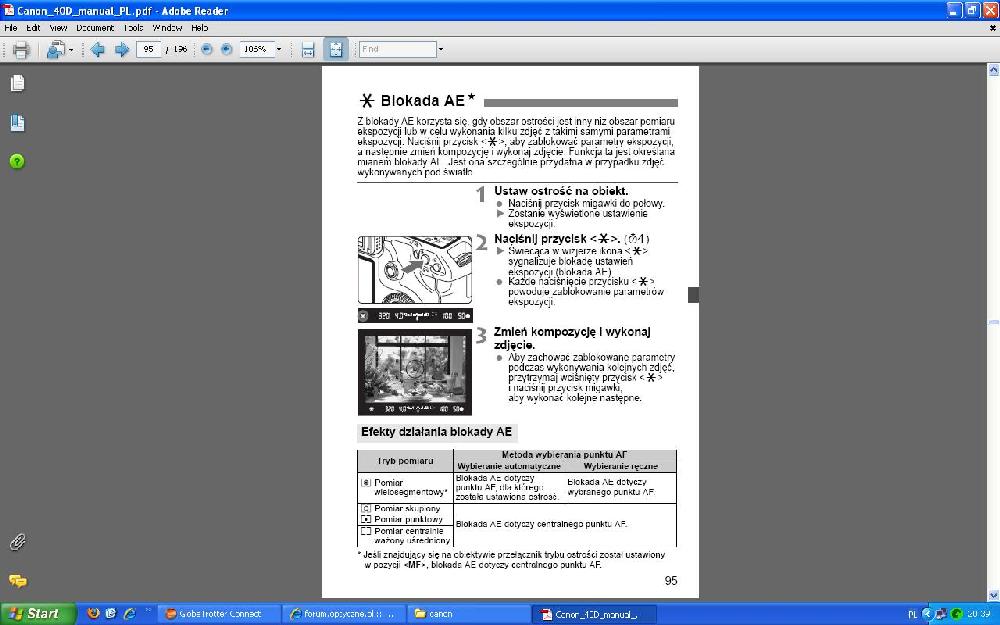

novy, np.w eos3 /analog/ 21 pól - ze szczególnym uwzględnieniem pola aktywnego AF...
nie ma przedstawionych algorytmów pomiaru - tajemnica canon???
a to ustawienia w 40d - przypisanie pomiaru do punktów AF:
Plik ściągnięto 10338 raz(y) 86 KB

W instrukcji do mojego 400D i 40D jest tak to opisane:
AE Lock effects - Evaluative metering - AE lock is applied at the selected AF point
