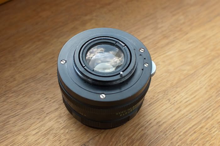

1. Bierzemy w łapkę obiektyw

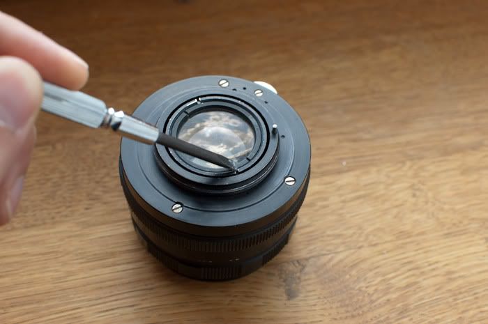

2. płaskim śrubokrętem, czy czymś innym o płaskiej powierzchni odkręcamy pierścień, tak, jak na obrazku, chyba nie muszę pisać w którą stronę :D
3. Tak wygląda helios z odkręconą grupą soczewek :)
4. a tak wykręcone soczewki w H44m (w wersji MC nie są one razem, zachowaj ostrożność przy wykręcaniu, niestety wersja MC poszła już do koleżanki :) )
