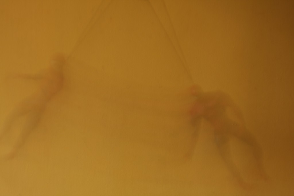

Stawiam, że długi czas naświetlania, obejmujący dużą część obejścia drzewa. Stąd przeważnie stopy są tylko nieruszone - bo są nieruchome jakiś czas kiedy ciało się porusza. Być może jest to złożone, ale z niewielu - 2-3 klatek (co by tłumaczyło dwa miejsca, gdzie lepiej/ostro widać całego ludzia.

maziek napisał/a:
Dokładnie.
Czas ekspozycji = czas obejścia drzewa.
Efekt wyjdzie dokładnie taki.
Mam podobne pstryki w swojej szufladzie, tyle, że ktoś wędrował prosto. :smile:
Dwa miejsca, gdzie lepiej widać samego ludzia, są dlatego, że dłużej ciałem zakrywał tło (szedł w/od aparatu) i stąd bardziej naświetlił ujecie.

Korpus ludka przemieszcza się równomiernie i dlatego jest rozmazany, natomiast stopy podczas chodzenia pozostają najdłużej w tej samej pozycji i dlatego są w tym przypadku najbardziej ostre w stosunku do całej postaci.
Cała postać jest w miarę ostra w momentach frontalnego poruszania się w stosunku do aparatu, to tak jak z autem: wyobraź sobie nadjeżdżający samochód z naprzeciwka - będzie go widać w miarę dokładnie, natomiast jeżeli będziemy patrzeć na ulice prostopadle to po porostu mignie nam przed oczami.
Przekładając to do w/w fotki jadące w kółko auto najdokładniej zobaczymy właśnie po zewnętrznych.
aha co do odpowiedzi na pytanie jak już napisał Bogdan: czas ekspozycji = czasowi obejścia drzewa, aby fotki nie przepalić w dzień zakładamy ciemny filtr

tomberek napisał/a:
Polemizowałbym. Wg nie co najmniej skrajna prawa i lewa postać po prostu stoi (może jest to początek ekspozycji, kiedy osoba rusza).
Tłumaczenie jakie przedstawiasz nie przemawia do mnie (gdyby szedł mimo skrótu perspektywicznego niektóre części ciała były znacznie bardziej rozmyte i nie byloby szczegółów takich jak pępek czy piersi - które w czasie chodu zmieniają poziom, albo głowa, która kiwa się na boki). Za duża też jest różnica pomiędzy tą ostrą postacią a następną - gdyby wiązało się to z tym co piszesz, przejście powinno być stopniowe, tymczasem następna postać jest już tak rozmazana jak wszystkie kolejne.
Stawiam, że są to dwie złączone ekspozycje - dwie połówki.

Zrobiłem więc na szybkiego test (przepraszam za jakość techniczną, wszystko jest robione bez przygotowania, a ten mini eksperyment jest w sumie improwizowany). Wyszło to dość niechlujnie, ale widać związek z tematem. Figurką starałem się kręcić jednostajnie ruchem kołowym - chód człowieka nie jest taki równomierny.
Wracając do fotki wiodącej tego tematu - być może jest scalone z kilku, tak do końca tego pewnie nie dojdziemy, ale taki efekt dostaniemy też z jednego, jest trochę zabawy z czasem, żeby nie nakładało się drugi raz po obrocie.
Poza tym postać z prawej strony może dopiero ruszać - stąd jej powiedzmy "wyostrzenie" w stosunku do pozostałych partii
na fotce nr 3 kręciłem ruchem kołowym figurką na tle ściany i najbardziej widoczne są zewnętrzne

Zacząłem czytać i myślałem, że ganiałeś nago dookoła drzewa ;) .
Twoja figurka niczym nie macha, nie kiwa się i nie zmienia poziomu.
Ja natomiast zauwazyłem coś, co en masse podważa istotę naszych ustaleń. Widać zawsze tylko jedną stopę modela (poza pierwszą osobą z prawej strony, i być może pierwszą z lewej, ale tam trudniej dociec, bo sie ponakładalo). Czyli teza o chodzeniu pada. Albo skakał na jednej nodze, albo w ogóle źle kombinujemy.

maziek, po prostu nie szedł ale przesuwał się szybkimi krokami. Tj szybki krok naprzód z dostawieniem nogi i bezruch przez chwile, szybki krok i bezruch itd.
Zakładając że jest 16 postaci zarejestrowanych - ustwienie migawki było 30s. Co dwie sekundy się poruszał.

hijax_pl napisał/a:
Tak myślę...
W takim razie byloby 16 stoiacych postaci + rozmycie miedzy nimi, a jak slusznie maziek zauwazyl jest tylko jedna noga (oprocz skrajnych postaci), druga zostala usunieta w PSie?

A jesli stał na jednej nodze a drugą machał (za wyjątkiem dwóch skrajnych lokalizacji) ?

Jednak chyba sa dwie :mrgreen: , zaraz przed drzewam jest prawa, na drzewie lewa i dalej chyba dobrze. Trzecia i druga noga przed drzewem to lewe i tam brakuje prawej :grin:

Kurde przecież to nie mozę być tak, że ten ktoś knuł przez miesiąc tak żeby się nikt nie domyślił techniki ...
Wrócę do domu - zrobię test na chodzenie dookoła statywu ;)
