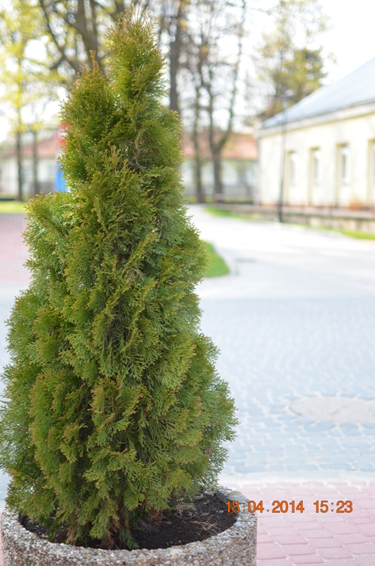

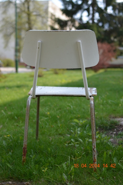

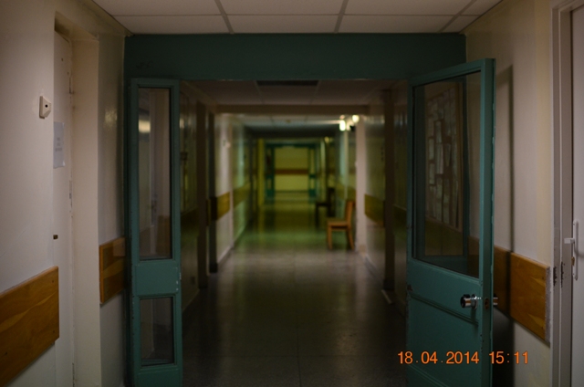

To sa przykladowe zdjecia.oceńcie i dajcie jakieś wskazówki narazie nie fotografowalem osob bo nie mialem takiej mozliwosci.
[ Dodano: Pią 18 Kwi, 2014 20:12 ]
A da sie uzyskać moim obiektywem takie zdjecia??

Nie wiem dlaczego myślałem, ze masz obiektyw 50mm.. No dobra, boke masz taki jak widzisz na swoich zdjęciach. Większe rozmycie uzyskasz obiektywem o dłuższej ogniskowej, na przykład właśnie 50mm.
