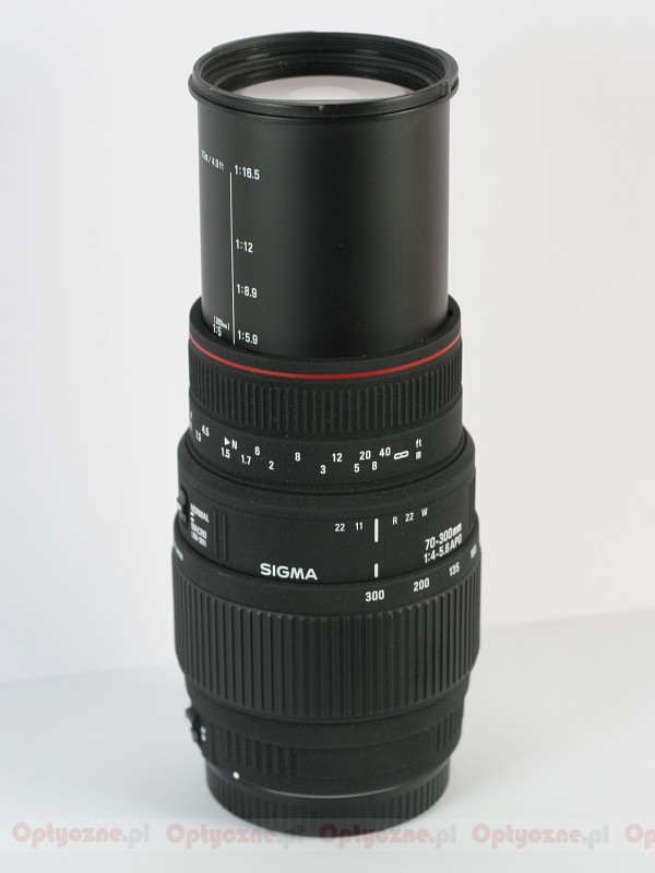

http://www.optyczne.pl/tmp/487_sigma3.jpg
http://www.image-acquire....ikon%20DSLR.jpg
Na pierwszym zdjęciu nie ma złotych literek (wersja dla Canona) a mimo to jest to DG.
W drugim zdjęciu ze złotymi literkami to jest wersja dla Nikona.
Może wesja dla Nikona ma złote literki a do Canona nie ma ?
Dodatkowo z tego co widzę to są chyba różne serie tego obiektywu. W tym egzemplarzu z allegro jest inny pierścień zooma podzielony na dwie części :???: (w porównaniu do tego widocznego na powyższych zdjęciach).
