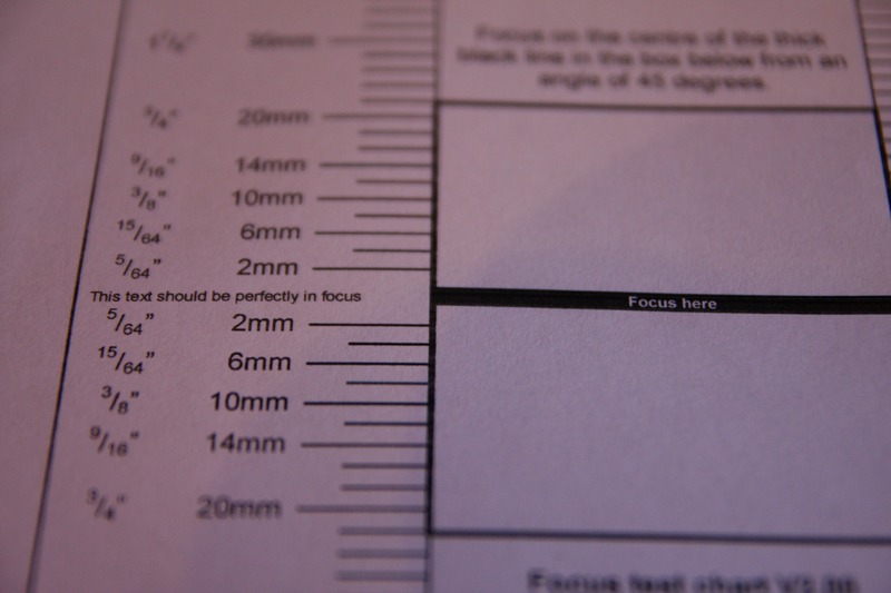

Poludnie, dzień pochmurny, miałem włączoną lampę.

Ale lampa błyskowa nie bierze udziału w pomiarze AF, bo błyska dopiero jak już jest wszystko ustawione. No to moim zdaniem masz lekki BF. Czy zrobiłeś kilka zdjęć z tej samej pozycji statywu, za każdym razem przeostrzając? Bo jednym zdjęciem bym się nie sugerował. Wypróbuj też kilka kątów w okolicy polecanego 45°.
luks
Nowy
Posty: 4
Skąd: Wrocław
Wysłany: Pią 20 Mar, 2009
Probowalem tylko przy maks i min ogniskowej i jednakowym kącie. Ale nawet gdyby byl taki min BF to mam się tym przejmować?

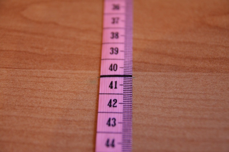

Mikesz
Nowy
Posty: 6
Według mnie wcale nie musi to być BF.Pamiętaj że głębia ostrości nie jest symetryczna a linia pomiarowa jest przecież ostra.
komor
Moderator
Pomógł: 371 razy
Posty: 19858
Skąd: Wrocław
Mnie się wydaje że największa ostrość jest za celem, więc ostrość nie jest trafiona w punkt. Tylko dzięki niemałej głębi jest czytelny ten napis, w który należy celować. Czy się tym przejmować? To zależy czy zjawisko występuje też w realnych zdjęciach. :)

Mikesz
Nowy
Posty: 6
Zwykle używam po prostu miary krawieckiej.Rozwijam ją na stole w jadalni pod lampą i celuję ze statywu lub z ręki ,powiedzmy w 100 cm.Podziałka jest co 1mm.Minimalna przysłona i maksymalna ogniskowa.Jak ustawić 45 stopni ,pewnie wiesz.Wylezie wszystko.

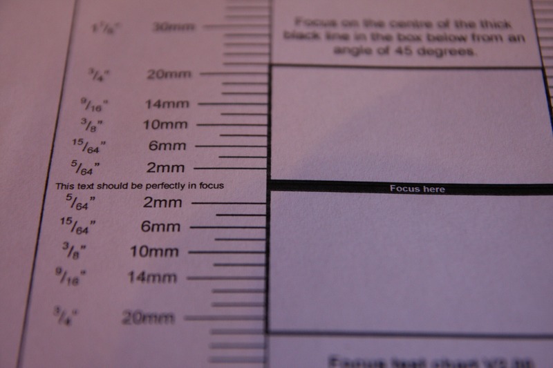

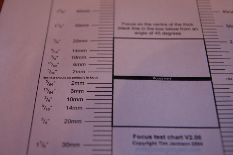

Odnowię temat.Mam tamrona 17-50/2,8 i problem z ostrością.
Robiłem test zgodnie z radami.
Wszystkie zdjęcia ze statywu,oprócz żony.Celowałem na czoło żony :mrgreen:
Pani przy zakupie sprawdzała i mówiła,że nie trzeba kalibrować,ale coś jest nie tak.
Większość zdjęć robię na 50mm i ta większość jest nieostra.Może coś robię źle,a może na 50mm tak już ma być?Poradźcie proszę.
50mm, 2,8 1/50
Plik ściągnięto 5084 raz(y) 91,98 KB
36mm,2,8 1/125
Plik ściągnięto 5109 raz(y) 80,36 KB
50mm, 3,2 1/100
Plik ściągnięto 5056 raz(y) 79,57 KB
50mm ,2,8 ,czas 1/125
Plik ściągnięto 5059 raz(y) 76,08 KB
Plik ściągnięto 5095 raz(y) 106,39 KB
novy
Rozmowny
Pomógł: 4 razy
Posty: 402
Skąd: Kraków
Wysłany: Wto 28 Kwi, 2009
Test wygląda na zrobiony poprawnie bo konsekwentnie powtarza się front focus ok 5mm. Ja miałem na tym obiektywie dokładnie taki sam ff i go oddałem, bo niestety przy większych odległościach 2-3 metry robił się już ff ok 5 cm a przy 6-7 m jakiś 0.5m. Niestety wraz z odległością sytuacja się pogarsza.
