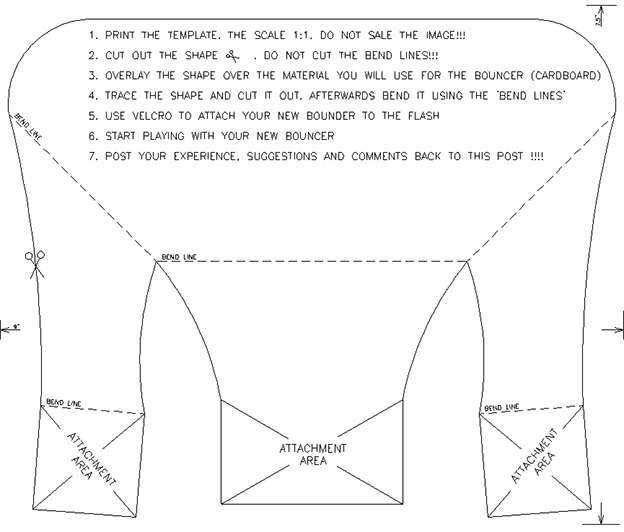

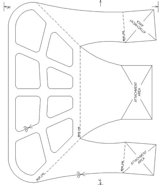

da_tomala
Uczestnik
Posty: 53
Skąd: Krzemienica
Wysłany: Sro 02 Cze, 2010
Bumber napisał/a:
Na pewno działa - tylko wyobraź sobie tę ekwilibrystykę, gdybyś nagle chciał z takiej nakładki zrezygnować, a po przejściu do następnego pomieszczenia ponownie ją założyć. W przypadku fotografa ślubnego i rozkrywających się wydarzeń podczas uroczystości - niewykonalne.
Zależy z czego zrobisz. Jak z kartonu to może być nie trwałe. Lecz możesz wykorzystać kawałki ścian dużej białej butelki po jakimś płynie do płukania, czy po 5l płynie do spryskiwacza samochodowego i wyciąć sobie używając tego szablonu (był on już zamieszczany przez FotoTomka na tym forum w sierpniu ub. roku)
Plik ściągnięto 11161 raz(y) 113,31 KB
potem tylko doklejasz w zaznaczonych miejscach czarny rzep (można kupić np. w Castoramie na dziale metalowym - tam gdzie taśmy klejące mają) i masz zestaw na lata za powiedzmy 15zł - bo chyba tyle kosztuje ten czarny rzep. A butelkę to już można pozyskać
Plik ściągnięto 11166 raz(y) 132,69 KB
