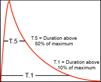

komor napisał/a:
3. To oznacza, że pełen błysk (pełną mocą) trwa 1/800 s. Dokładniej to pewnie jest czas t.1, czyli czas od rozpoczęcia błysku do spadku jego mocy do 10%, o ile czegoś nie pochrzaniłem.
Pochrzaniłeś. To jest akurat t.5 - t.1 jest ~3x dłuższy... :smile:

Wysłany: Czw 01 Lip, 2010
To żeby już zostało na pamiątkę
