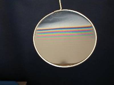

proszę o poradę w sprawie zakupu nowego sprzętu, łatwo dostępnego (lustrzanka canon, nikon), plus obiektyw (pewnie > 200 mm) i statyw, calość do 3000 zł, cel to realizacja zajęć na uczelni, zdjęcia będą wykonane dla błon mydlanych uwtorzonych na ok 2 cm obręczy, błona ustawiona wertyklanie to klin, tworzą się prążki barwne, i to je należy starannie zarejestrować. Zdjęcia będą wykonane bez lampy błyskowej, jedyne światło padające na błonę to te rozproszone od białej ściany (kilka metrów). Na ścianę pada światło lampki 60 W. Będzie to mniej więcej prostotliniowy układ: oświetlona ściana -kilka m- lustrzanka na statywie - ok. 1 m - błona ustawiona wertykalnie. Czas ekspozycji mniej niż 0.5 s, ponieważ ta błona dość szybko się zmienia. Obraz póżniej będzie analizowany (składowe R, G, B) i ich przebieg (program Image J), i reszta to fizyka. Zależy mi a barwy były uchwycone rzetelnie, i możliwie z małym szumem (w tym skromnym budżecie). Dodaję poglądowe zdjęcie w załączniku (ze strony http://robertmsmythe.com/physics/VII%20PWD.htm).

Dziękuję za zainteresowanie i odpowiadam na pytania:
załączone powyżej zdjęcie oczywiście nie jest wystarczającej jakości,
moim życzeniem jest uzyskanie możliwie wysokiej jakości przy tym skromnym budżecie

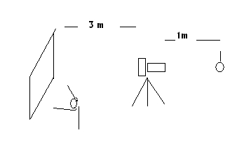

poniżej podaje też poglądowy rysunek warsztatu pracy :) . błonki będą robione z mieszaniny woda i detergent, w relacji takiej aby nie pękały zbyt szybko

2cm blona z odleglosci 1m moze byc ciezko, na pewno nie oczekuj ze obiekt wypelni klatke jak na fotce z pierwszego postu
nikon d3100 z tamronem 90mm to nieco ponad 3k
moze gdybys poszukal uzywek albo zamiast nikona wzial canona 1000d (albo jakis inny tani korpus) to bys sie zmiescil ze statywem w budzecie
filtr uv mozesz sobie spokojnie darowac

Moronica, w tych warunkach (1 m) z Tamronem 90 mm (stałka, w Twoim posiadaniu, istotnie pozytywnie oceniona) da jeszcze mniejszy obraz na klatce niż ten obiektyw przeze mnie proponowany (70-300 mm). Chyba, że bierzesz to pod uwagę, i proponujesz kompromis, tzn. obraz błony wypełnia sporo mniejszą część kadru, ale obiektyw jest dużo jaśniejszy, lepiej ostrzy, mniej zniekształceń?
Czy ze stałką na odległości 1 m przy przysłonie 2.8 będą najlepsze warunki pracy, też jednak będzie wyższa wartość przysłony poprawi jakość odwzrowania kolorowych prążków?
Filtr UV ma być tylko dla ochrony szkła (wielu niedoświadczonych użytkowników).
dzięki!

gothi napisał/a:
A skąd akurat ta odległość równa 1m? To jakiś warunek konieczny?
Tamron 90/2.8 Macro oferuje skalę odwzorowania 1:1 w przeciwieństwie do szkieł typu 70-300, gdzie to ten dopisek "makro" jest po prostu na wyrost (marketing: odwzorowanie raptem około 1:2 dla najdłuższej ogniskowej, co wygodne nie jest). Nie można podejść bliżej?
gothi napisał/a:
Ja bym przymknął z 1EV, przecież aparat i tak ma być na statywie i czas chyba można o tyle wydłużyć.

Ta odległość ok. 1 m spowoduje (rysunek układu powyżej), że kąt padania światła na błonę jest bliższy zera ( jak i kąt odbicia), to są wymogi dla dalszej poprawnej analizy rozkładu przestrzennego i spektralnego (RGB) prążków. Gothi

no jesli ten 1m musi byc zachowany no to jednak trzeba bedzie poswiecic swiatlo i rozdzielczosc na rzecz odleglosci przedmiotowej i skali odwzorowania. chyba ze by wykombinowac jakas lampe pierscieniowa? rozumiem, ze ten kat padania zero to tak naprawde ma byc 90 stopni?

moronica, z tego co moje oczy bezpośrednio widziały najwyraźniejszy obraz prążków powstaje kiedy:
(1) światło padające jest bardzo jednorodne (stąd też jest to oświetlona ściana, a nie lampa błyskowa),
(2) za błoną jest czarne tło.
zwyczajowo w optyce kąt padania jest mierzony w stosunku do normalnej do powierzchni odbijającej, w tym kontekście pisałem o kącie bliskim zera
2 cm okragły obiekt w odległości 1 m, na Twoim aparacie z Tamron 90 mm, jaką procentowo część klatki zajmie wertykalnie?
wielkie dzięki! gothi

gothi napisał/a:
Teoretycznie około 10%
A to jaką powinieneś użyć ogniskową możesz sobie z trygonometrii obliczyć. Z matrycą APS-C obiekt o wielkości 2cm cały kadr wypełni przy ogniskowej ok 800mm. Oczywiście takie teoretyczne dywagacje nie zdają się na nic, bo po pierwsze nie znajdziesz tanio takiego szkła, a po drogie min odległość ostrzenia będzie duuużo większa od 1m ;)
Nawet przy obiektywie 300mm kadr obejmowałbyś obszar wielkości 5x8cm (czyli skala 1:2), ale nadal takie obiektywy ostrzą od ok 1,5m
Oczywiście wartości, które podaję nie są dla obiektywów "makro" ;)
