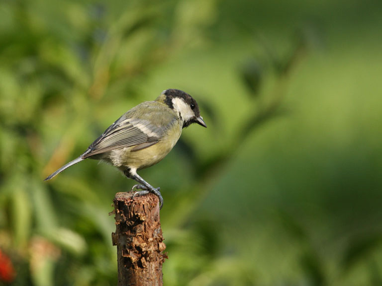

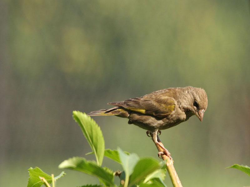

Witam, jestem wstanie zrobić żyletę w jpeg czy muszę cykać raw'y i potem wyostrzać? teraz wychodzi mi coś takiego na jpeg:

misioEVO, no, żyleta to to nie jest :wink:
Chyba głowa ucieka trochę z GO.

Wysłany: Pią 08 Sie, 2008
Właśnie wiem i nad tym ubolewam, zdjęcia nie są w ogóle obrabiane, cyknięte w jpeg i zrzucone na kompa, ale ostrości niestety nie ma :sad:
misioEVO, jakie to szkło?
100-400 L + 40D
misioEVO, po zdjęciach w takim rozmiarze trudno stwierdzic czemu jest nieostro. Spróbuj skrócic trochę czasy naświetlania, są trochę za długie jak na 400 mm. Możesz spróbowac mocniej przymknąc przysłonę. Widzę, że te zdjęcia już były robione przy F/8 co przy tym szkle powinno dac naprawdę bardzo dobre rezultaty.
Może to faktycznie kwestia obróbki. Wyostrzałeś cokolwiek po zmniejszaniu?
misioEVO,
Mam ten sam sprzęt co Ty i zdjęcia bez obróbki zmniejszone i z takimi czasami jak masz wychodziły mi podobne. Ja 40d robię na neutralu więc zdjęcia na prawdę nie są tak ostre jak by się chciało. Trzeba je wyostrzać w programach . Warto przymknąć 100-400L do f 8 szczególnie na 400mm. Trzeba to szkło trochę ogarnąć.
Na początku robiłem na f5.6 a że zdjęcia były nieostre przymknąłem do f8, f9 ale efekt jak widać, zdjęcia w ogóle nie wyostrzałem, jedyne co to w aparcie ostrość ustawiona jest na 5.
Ja mam ostrość na 0 w aparacie. Robiłeś testy na ff /bf?
Testów jeszcze nie robiłem, mam tą zabawkę od wczoraj i dopiero ją poznaje.
