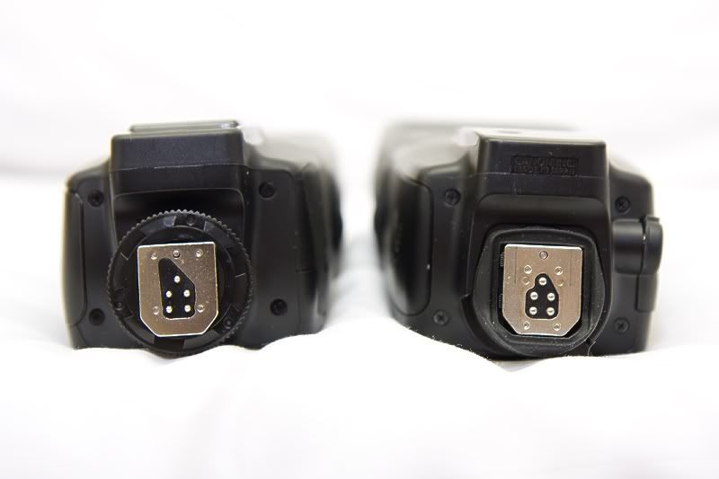

Po dlugich zapowiedziach w koncu pokazala sie w sprzedazy YN565EX. Poniewaz cena jest bardzo atrakcyjna (ok.340PLN) zanabylem jedna w drodze kupna

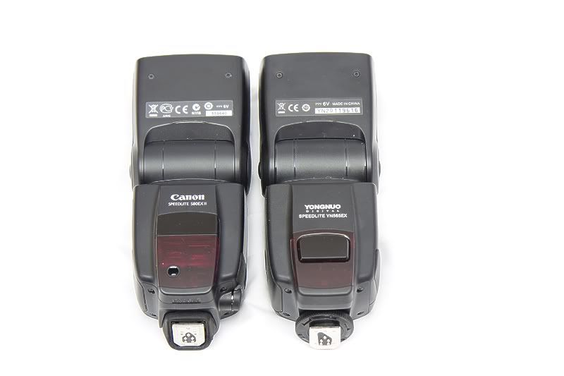

YN565EX to kopia C580EX, wiec ponizej male porowanie do flagowego Canona
Jak widac lampy niewiele sie roznia, plastik uzyty w YN nie ustepuje temu w C (no moze maly + dla C).
Stopka metalowa, jednak w YN nieuszczelniona i brak zatrzasku, mocowanie za pomoca zakrecanego kolka jak w poprzednich YN

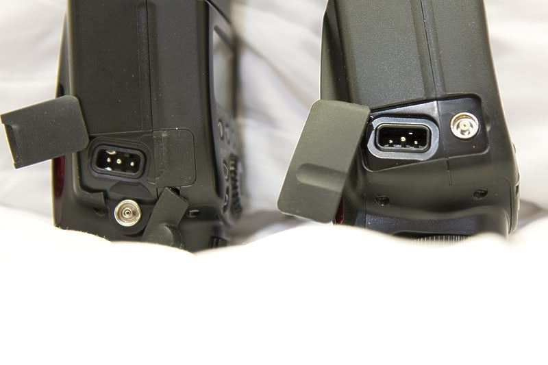

Rozmieszczenie gniaza PC i zasilajacego troche sie roznia, dodatkowo w YN jest jedna klapka i uzywajac ktoregokolwiek gniazda trzeba otworzyc obydwa. Dodatkowo w YN nie ma do czego przykrecic bracket'a

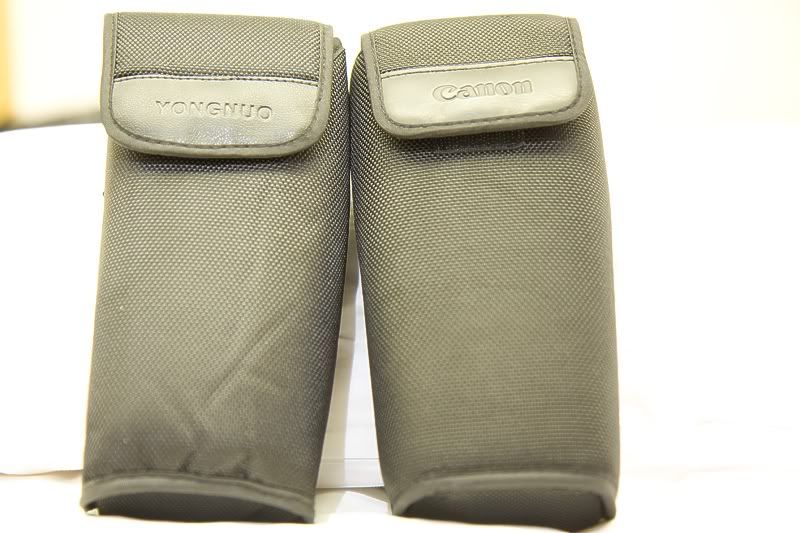

Nawet pokrowce sa identyczne, ale w C material lepszy

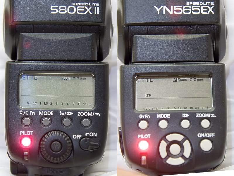

Panele sterowania niewiele sie roznia. YN ma przyciski zamiast kolka nastaw, dzieki temu moc nastawia sie lewo/prawo z krokiem 1EV, gora dol z 1/3EV, co jest calkiem wygodne. Jakosc przyciskow w obydwu lampach porownywalna (widac zdecydowany postep w stosunku do YN468, gdzie przyciski byly bardzo kiepskie.
Wyswietlacz dokladnie taki sam jak w C, nie ma zadnych opoznien (tak jak w YN468). Informacje wyswietlane na obydwu sa w tych samych miejscach.

Palniki wygladaja dokladnie tak samo (zastanawiam sie czy sa kompatybilne), dokladnie taka sama nakladka rozszezajaca strumien swiatla i biay odblysnik.
Glowica w YN nie da sie przekrecic o 360 stopni tak jak w C, jest tylko 270 (90 w prawo i 180 w lewo). W pionie odchylaja sie tak samo. YN nie ma blokady glowicy.
