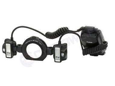

firefor, lampa pierścieniowa jest do kitu, bo daje płaskie światło. Do makro najlepsze są lampy tego typu:
Ale spokojnie można zrobić nakładkę na zwykłą lampę.

A taka 'zewnętrzna' lampa da rade do makro? Bo było by bardziej uniwersalne :smile:
mozer
Temu Panu już podziękujemy
bo Pentax
Pomógł: 86 razy
Posty: 8591
Wysłany: Sro 30 Lip, 2014
firefor, da, z odpowiednim dyfuzorem - napisałem wyżej.
