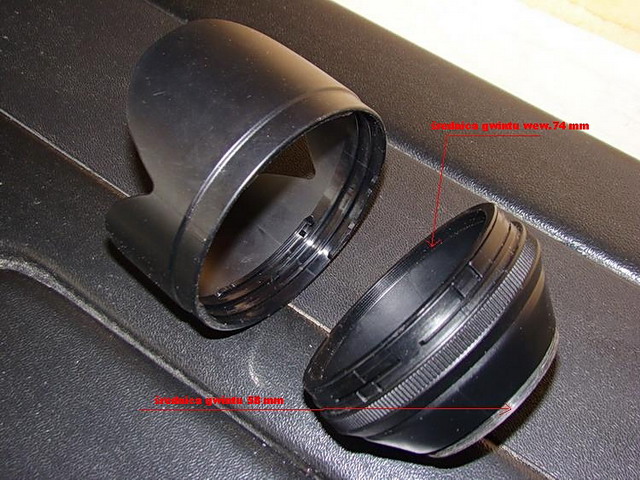

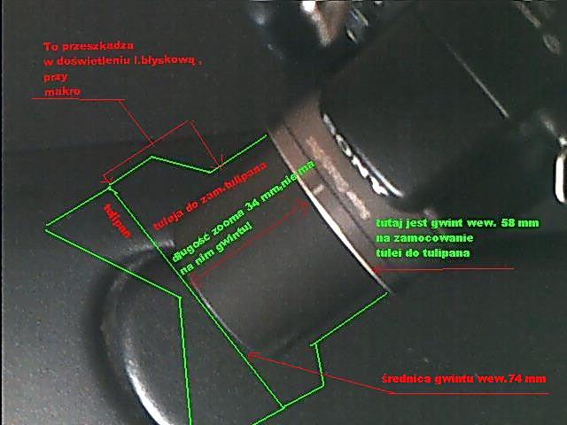

Po długich poszukiwaniach i pomiarach niestety nic nie udało mi się dopasować :sad: ,chyba trzeba będzie coś wymyśleć samemu.Sprawa wygląda tak:gwint na korpusie ma 58mm ,gwint do mocowania filtra jest tylko na tulei do mocowania "tulipana" a jego średnica wynosi 74 mm(!)co powoduje że przy fotkach makro
praktycznie nie ma światła z lampy błyskowej(tuleja je zasłania)więc nawet po znalezieniu redukcji z 74 na 43 mm nic z tego nie wyjdzie,rozwiązaniem mogłaby być tulejka z gwintami 58zew. - 58wew. mm i długości 35mm i ewentualnie redukcja z 58mm na 43mm niestety niczego takiego nie znalazłem :sad: ,no cóż płakać z tego powodu nie będę na razie wygląda na to ,że trzeba dokupić taśmy klejącej :lol: ,Tak czy inaczej dziękuję i gdyby ktoś coś wymyślił proszę napisać na forum lub dać znać na maila.Pozdrawiam wszystkich serdecznie ,Rafał.

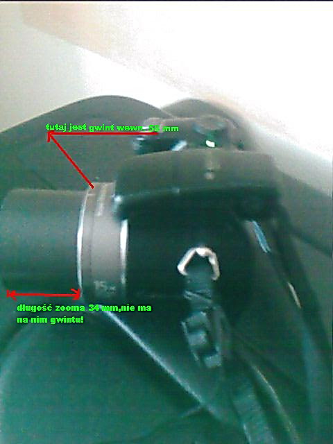

Ja to już narysowałem! :mrgreen: ,edmun problem polega na tym że nie mogę zamontować raynoxa do tulei od tulipana, bo ta (orginalna tuleja) zasłania światło lampy błyskowej. (jaśniej nie potrafię :wink: :lol: ),załączam rysunki może będzię łatwiej coś wymyślić,sorry jeśli wyrażam się nie jasno .Ok,pozdrówki ,dzięki wielkie i czekam na jakąś opcje rozwiązującą problem.
P.S.ten zoom wysuwa się na 34 mm ,na 10 mm tuż po uruchomieniu aparatu, stąd cały problem....

Powtórzę : " orginalna tuleja(nie tulipan!!!) do montażu tulipana ,na końcu ,jak widać na rysunku rozszerza się z 58 mm do 74 mm, co przy fotkach makro powoduje że zasłania częściowo błysk lampy zamocowanej w korpusie aparatu " tym samym eliminuje to jej wykorzystanie(dla mnie) do zamontowania konwertera.Ja rozumiem cały czas co usiłujesz mi wytłumaczyć i bez rysunku :wink: ,teraz Ty zrozum mnie,proszę :lol:
