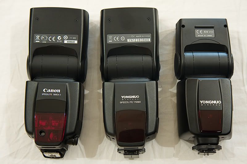

Po krótkim okresie użytkowania lampy Yongnuo YN560 napisałem parę słów dla osób, które zastanawiają się nad jej kupnem. Krótkie wprowadzenie dla niezorientowanych: jest to całkowicie manualna lampa (czyli nie pracuje w trybie TTL, automatycznie dobierając siłę błysku w kooperacji z aparatem), przeznaczona dla miłośników strobingu. Ma dość wysoką liczbę przewodnią, porównywalną z topowymi modelami lamp Canona/Nikona, a kosztuje ułamek ich ceny. Teoretycznie tańsza może być dlatego, że nie zawiera ani elektroniki związanej z TTL-em i wymianą informacji z aparatem, ani żadnych zaawansowanych funkcji typu stroboskop, synchro z drugą kurtyną czy tryb HSS. Producentem jest jednak relatywnie młoda i nieznana firma rodem z Chin, więc można mieć obawy czy warto pakować trzy stówki w taki produkt. Czy błysk jest powtarzalny, co z temperaturą barwową, no i przede wszystkim co z jakością wykonania i kontrolą jakości.
Ja zaryzykowałem, kupiłem i oto moje wrażenia z pierwszych „błyskań” z pomocą tej lampki.
Od lewej: Canon 430EX II, Nissin Di622, Yongnuo YN560, Canon 580EX II
Lampa YN560 ma obudowę będącą bezczelną kopią obudowy od Canona 580EX II. Z dokładnością do innego włącznika, zastąpienia obrotowego kółka zestawem czterech klawiszy oraz różnic w dostępnych złączach – cała reszta kształtów jest identyczna. Nawet czcionka napisu z nazwą lampy jest baaardzo podobna. :) W miejscu wyświetlacza LCD jest jednak zestaw diodowych światełek informujących o ustawionej energii błysku, trybie pracy (Manual, S1 – fotocela reagująca na pierwszy błysk, S2 – fotocela reagująca na drugi błysk) i ustawionym zoomie palnika (24–105 mm). Dostępna jest biała karteczka i panel rozpraszający do szerokiego kąta. Oprócz gorącej stopki i fotoceli jest też do dyspozycji złącze PC.
Jakość plastików nieco uspokaja, jest porównywalna do jakości wykonania Nissina Di622, którego mogłem bezpośrednio porównać. Z lekkim wskazaniem na Nissina. Jest to o klasę niżej niż Canon 580EX II (który dodatkowo jest uszczelniony) ale w każdym razie nic nie trzeszczy ani nie rozpada się w rękach. Włącznik niestety nie został skopiowany z Canona, podobnie jak w Nissinie lampę włącza się poprzez zwykłe naciśnięcie przycisku oznaczonego jako ON/OFF. Na szczęście wymagany czas naciśnięcia jest znacznie dłuższy niż w przypadku Nissina, więc jest mniejsza szansa na przypadkowe włączenie lampy w torbie foto itd. Przyciski pracują wygodnie, choć guma jest twardsza niż w 580EX II.
Co do kontroli jakości :) to w moim egzemplarzu nie działa przycisk testowego wyzwolenia lampy (PILOT). Nie reklamowałem tego, bo nie chcę bawić się w odsyłanie/przesyłanie, a cała reszta działa: zoom, ustawianie mocy, reszta przycisków i funkcji.
Rozmiar lampy jest identyczny z 580EX II, tak więc akcesoria pasujące do 580EX II będą też pasować do YN560, wysokość ustawienia adaptera do softboksów itd. Odchylanie palnika nie wymaga jednak naciśnięcia przycisku na przegubie, nie ma więc blokady położenia – cięższe modyfikatory zakładane bezpośrednio na palnik mogą powodować opadanie palnika, jeśli używamy ich w nietypowych położeniach.

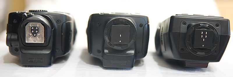

Stopka niestety plastikowa, z tym staromodnym zakręcadłem, czyli podobnie jak w Di622.
Woreczek ochronny też niestety podobnie jak u Nissina, ze sznureczkami i miękki, choć nieco sztywniejszy i grubszy niż u Di622, więc nieco lepiej chroni lampę w transporcie. Ale do neoprenów Canona daleko, nie ma też miejsca na schowanie podstawki, więc trzeba ją trzymać gdzie indziej w plecaku/torbie.
Lampę użytkuję dość krótko, nie wszystko więc gruntownie przetestowałem, ale mogę coś napisać o działaniu fotoceli. Z trybem S2 (czyli pomijaniem przedbłysku TTL) bawiłem się tylko testowo i sprawia on pewne problemy, o czym napiszę w następnej kolejności. Natomiast dość gruntownie sprawdziłem działanie trybu S1 (zwykłe wyzwolenie na pierwszy błysk) i tryb ten zadziałał mi prawidłowo zarówno podczas wstępnego testowania jak i podczas kilku sesji (w pomieszczeniach, nie na dworze!), na których użyłem tej lampy. Działał także prawidłowo, gdy lampa schowana była w modyfikatorze typu softlighter wspomnianym tutaj. Oczywiście w tym ostatnim przypadku lampę odwróciłem czujnikiem w stronę planu zdjęciowego, a palnik był obrócony o 180° do tyłu, w stronę czaszy parasola.
W następnym „odcinku” opiszę też eksperyment z najkrótszym czasem synchronizacji 1/250 s, który sprawia problem, przynajmniej z moim prostym radiem Powerlux FW-1B. Sprawdzę też dokładniej pewne problemy które miałem podczas testowania fotoceli w trybie S2, czyli pomijania przedbłysku pomiarowego TTL.

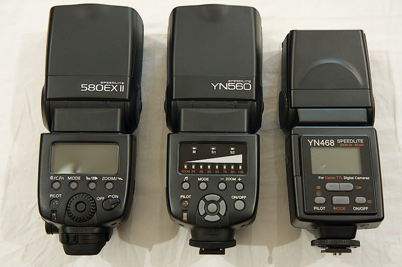

To ja pozwole sobie na maly upgrade recenzji dodajac YN468, mysle ze komor sie nie pogniewa ze w jego temacie :smile: .
Porowanie 580EX, YN560 i YN468, powiedzmy ze wiecej o YN468, poniewaz o YN560 juz jest.
Najpiwerw zdjecia (zeby zachowac konwencje komora)
Od lewej C580EX, YN560, YN468
i odwrotna strona

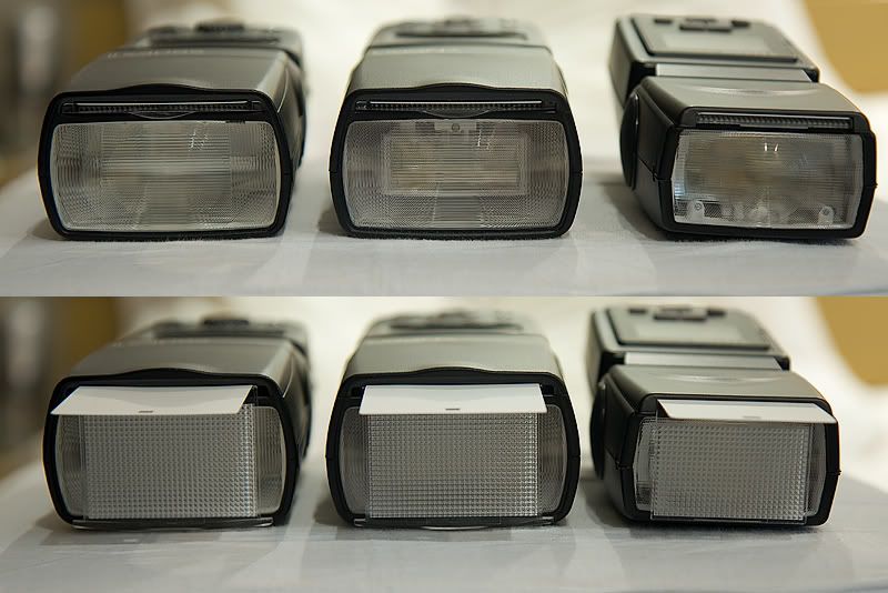

od strony palnika (gole i wysunietymi modyfikatorami)
no i od strony stopki
Jak widac YN486 ma wiecej stkow, bo jest z ETTL'em. To chyba postawowa roznica z YN560, ktora jest calkowicie manualna.
Zakres regulacji mocy w YN468 calkiem dobry od 1/1 do 1/128 ze skokiem 1/3 (podobnie jak 580EX), ale YN560 ma 1/1-1/128 i osiem stopni na kazdym poziomie skok 1/8, wiec mozliwosc dostrojenia zdecydowanie wieksza.
Zoom YN560 24-105mm, YN486 24-85mm.
Jezeli chodzi o ustawianie w manualu to tutaj wygrywa YN560, nawet z C580EX, ale wynika to z braku wyswietlacza. W YN468 jest gorzej, ale to wina przyciskow i wolnego wyswietlacza. YN468 ma TTL wiec bez wyswietlacza byloby ciezko to wszytko pomiescic, jedank komfort pracy w porownaniu do C580EX jest duzo mniejszy.

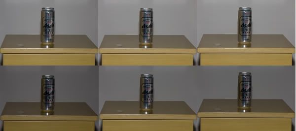

Teraz troche o mocy. Wiec w kolejnosci od najmocniejszej C580EX, YN560 i YN468
Ponizej przyklad mocy, pierwszy rzad to YN468, druga Yn560 trzecia C580EX,
w kolumnach kolejno moc 1/4, 1/16, 1/64 i 1/128 (wszystkie z zoomem 35mm)
Poniewaz mam 580 wiec w TTL uzywalem YN468 tylko raz, dla sprawdzenia jak sie zachowuje i musze powiedziec ze odczucia pozytywne, niczego nie mozna zarzuci.
Ponizej jeszcze test TTL w porownaniu z C580EX. Pierwszy rzad to C580EX, drugi to YN468.
W kolumnach przeslona 2.8, 5.6 i 8. Jak widac jest stabilnie dla C580EX.
Dla YN468 pierwsze zdjecie jest troche ciemniejsze, dlaczego nie potrafie wytlumaczyc, mocy powinno wystarczyc skoro wystarczylo dla f8.
Lampy maja tez HSS, ale nie testowalem jeszcze.

Ktoś może powiedzieć jak wygląda sprawa powtarzalności parametrów błysku w YN560?
Przymierzam się do zakupu wersji III i chcę ją wykorzystać przy reprodukcji klisz, bo mój stary Hanimex niestety błyska jak chce w zależności od stopnia naładowania baterii, lub jak długo się "ładouje" kondensator, w każdym razie precyzji tam nie ma.
kozidron - Sro 20 Sie, 2014
Saphrii napisał/a:
Praktycznie nie zauwazyłem różnic w temperaturze barwowej YN560 oraz YN560II. Oczywiście jakby to zmierzyć może coś by tam wyszło, nie miałem też żadnych zafarbów. Mówię tu o pracy z kilkoma egzemplarzami(3sztuki 560 i 2 sztuki 560II). Zdarzało się też wielokrotnie błyskać kilkoma na raz, nie spotkałem się z jakimiś większymi odchyłkami, pracowałem również z tymi lampami równocześnie z systemowymi lampami canona, nikona i metzem i chyba kilkukrotnie z nissinem.
Przy obróbce na rawach nie zauważyłem, żadnych odchyłek w temp. barwowej. Nie wiem czy jakby się nie wgryźć w temat to nie znalazłoby się może tych "pare" kelwinów odchyłki ;) ale to nie apteka ;)
Saphrii - Sro 20 Sie, 2014
Dzięki! Bardzo mnie to cieszy, zwłaszcza, że w tej chwili na nic lepszego/droższego nie mogę sobie pozwolić i do strobistów raczej nie należę. Aptekarskiej precyzji nie potrzebuję, ale Hanimexowe odchyłki błysku rzędu nawet 0,5 EV zaczęły zwyczajnie wyprowadzać mnie z równowagi ;)
kozidron - Czw 21 Sie, 2014
Saphrii napisał/a:
a widzisz kolego, to ty o innych odchyłka chyba mówisz, ja pisałem o temp błysku a ty chyba masz na myśli odchyłki w sile błysku (jak dobrze zrozumiałem)?
Nie mnie jednak, takowych też nie zauważyłem.
