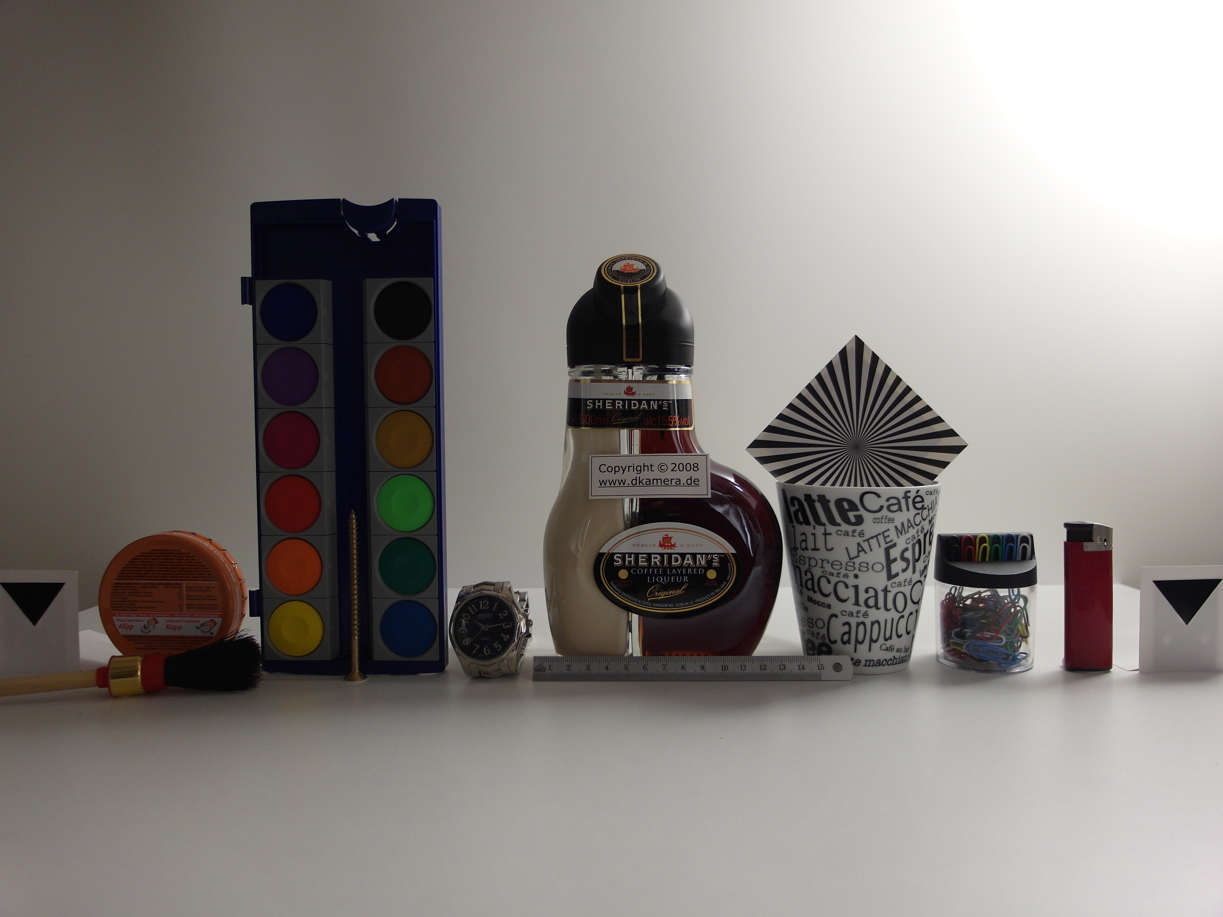

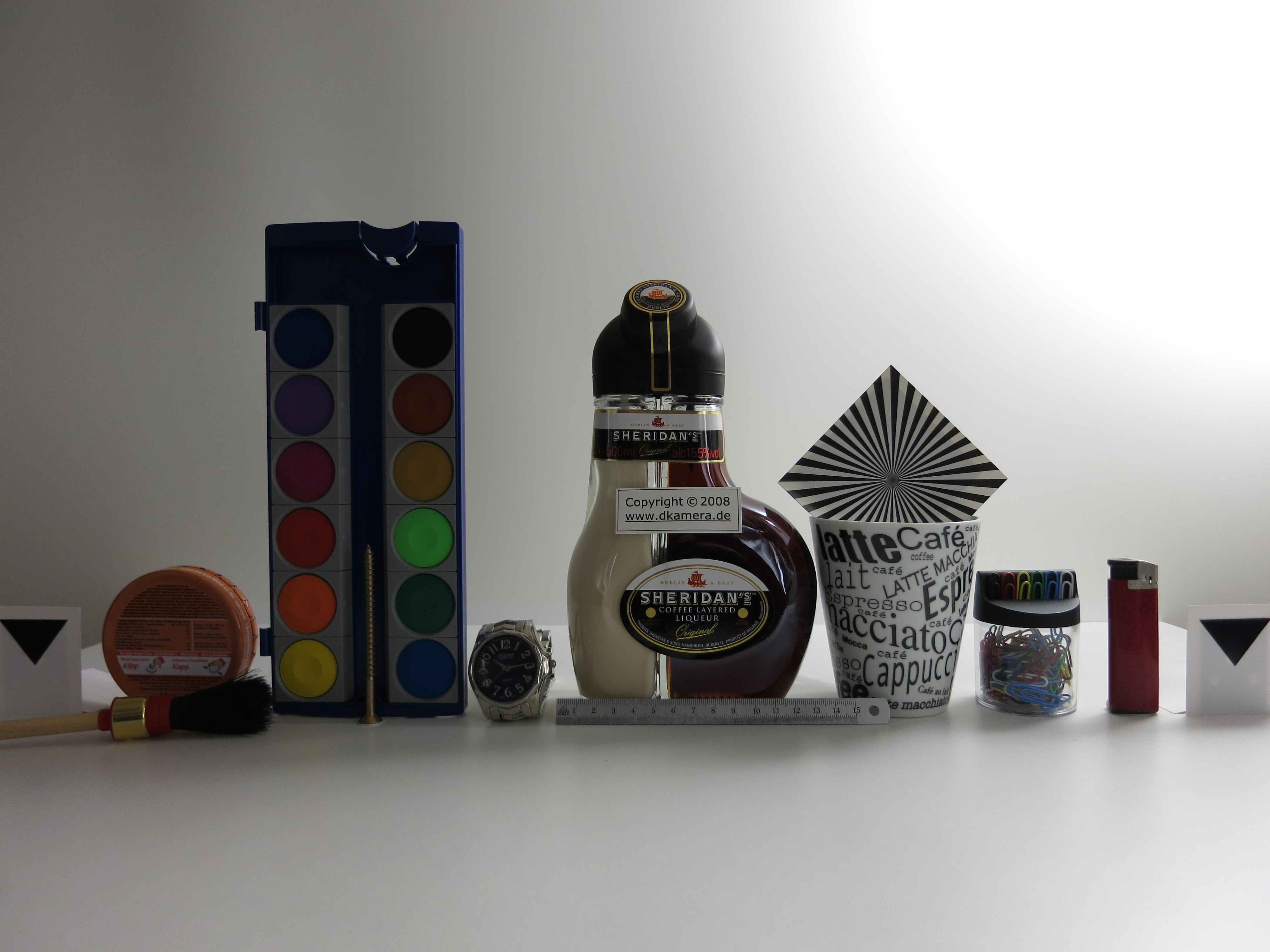

LEX - Pią 21 Lis, 2014
S110
http://www.dkamera.de/med...cht/100full.jpg
http://www.youtube.com/watch?v=p_fITeyp0ls
X-10
http://www.youtube.com/watch?v=9mdJMATSpKc

mrbzyq - Pią 21 Lis, 2014
@LEX - dzięki za porównanie - trochę mnie przekonałeś. A jak wyglądają te zdjęcia w dzień przy lepszym oświetleniu? I czy między X-10 a ZX-10 jest jakaś spora różnica ?
Ewentualnie czy masz te sample porównawcze z Fuji HS35EXR ? Wiem, że to super-zoom, ale na wielu forach chwalony i polecany model.
A wracając do EX-1. Pewnie wziąłbym ten model pod uwagę, gdyby nie zakończenie produkcji i brak możliwości zakupu z pierwszej ręki, Na Allegro raczej nie kupię tego sprzętu na fakturę (a potrzebuję na firmę), a egzemplarze, które ktoś chce sprzedać pewnie mają napstrykanie po kilkadziesiąt tys. fotek.
Wiem, że chcesz dobrze i dziękuję za podpowiedź - ale niestety EX-1 nie wchodzi w rachubę.

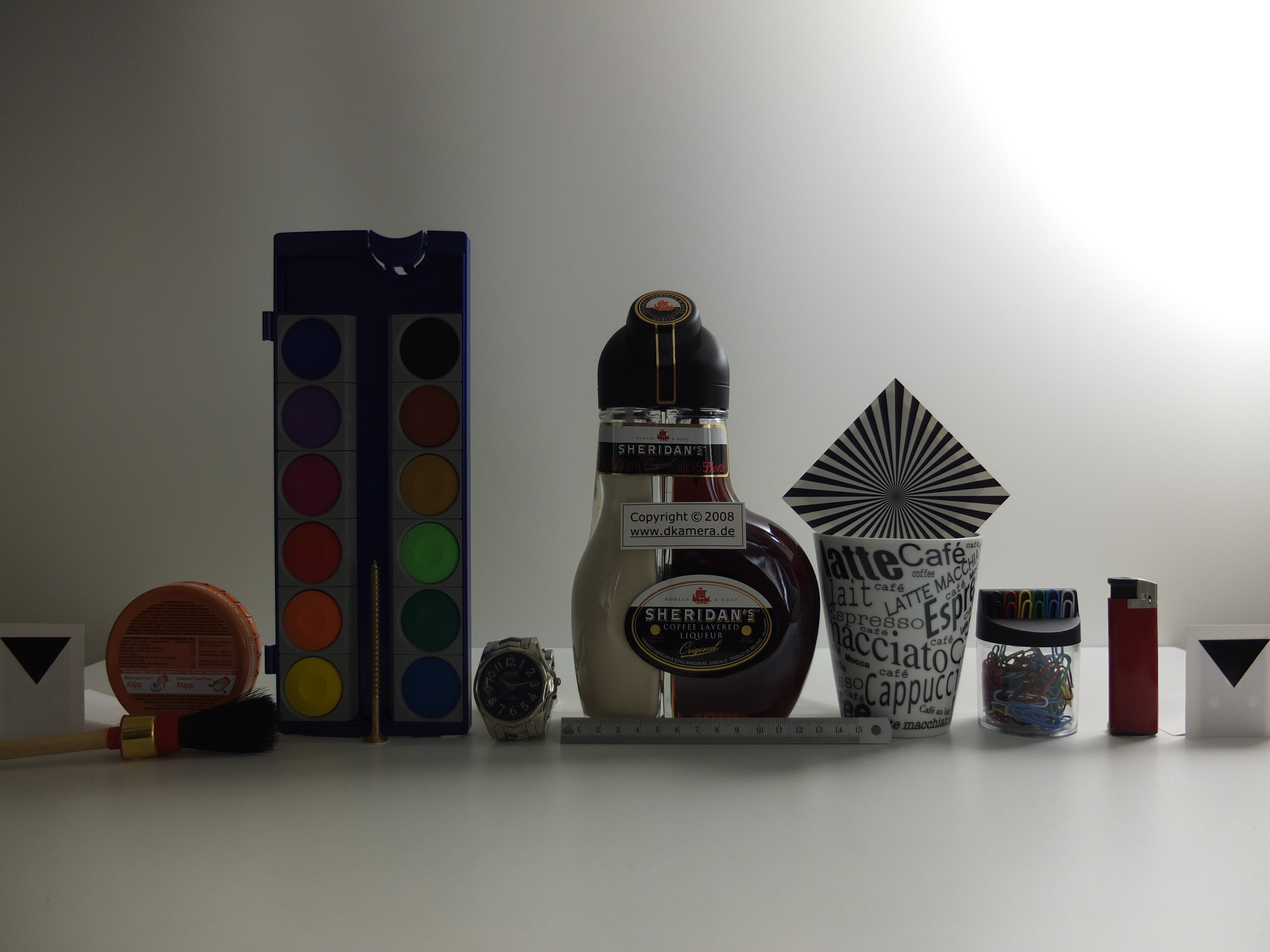

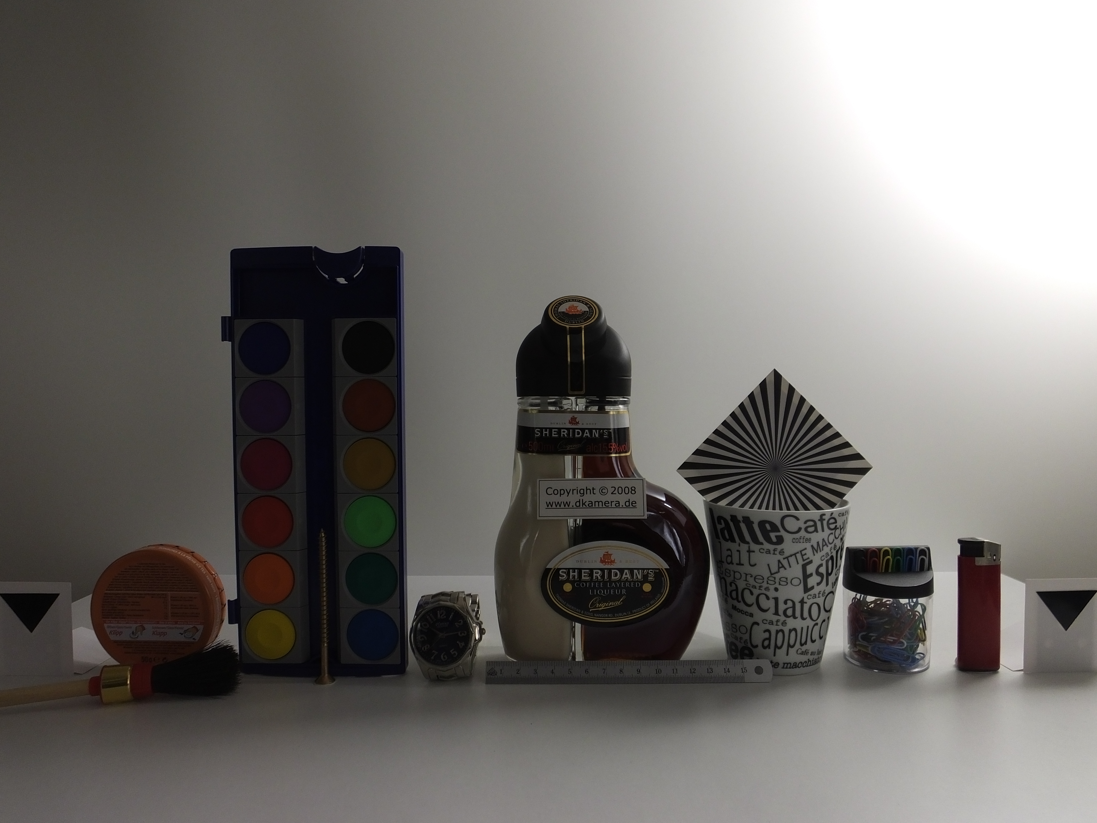

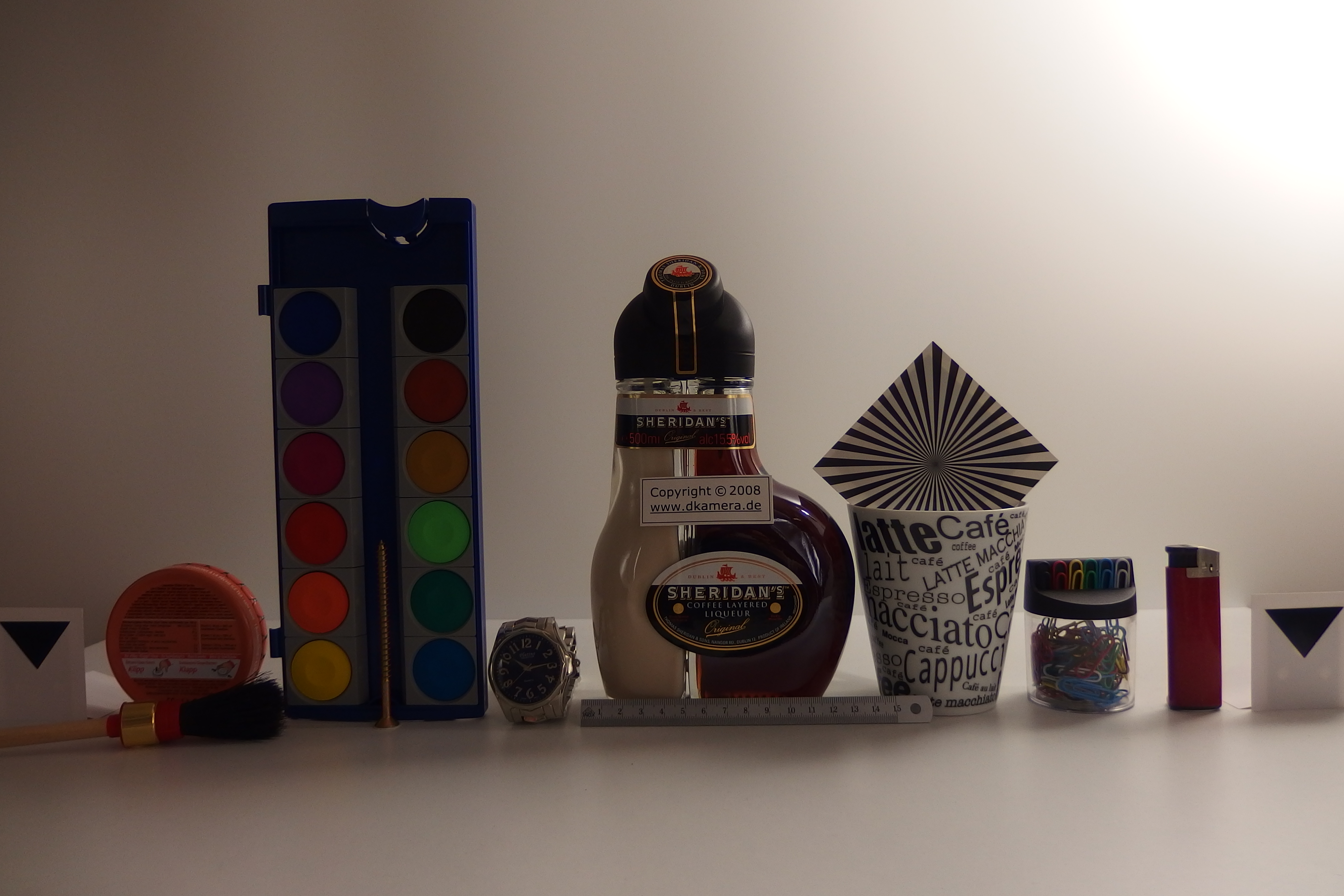

LEX - Sob 22 Lis, 2014
| mrbzyq napisał/a: | | A jak wyglądają te zdjęcia w dzień przy lepszym oświetleniu? I czy między X-10 a ZX-10 jest jakaś spora różnica ? |
W dzień każdy z tych aparatów zrobi ladne zdjęcia,bardziej bym oceniał pod kątem gorszego oświetlenia jak sobie każdy znich radzi.
| janqseven napisał/a: | | Samsung EX2F jasność f/1.4 |
| mrbzyq napisał/a: | | A może ktoś miał do czynienie z obydwoma modelami (EX-2F i X10) i dorzuci od siebie jakieś słowa porównania. |
S110 i X-10 masz wyżej.
EX2F
XZ-10
Jest tylko Fuji HS50EXR
mrbzyq - Sob 22 Lis, 2014
No cóż - wychodzi na to, że w gorszym oświetleniu EX-1 jest (był) nie do pobicia. EX2F też wypada nieźle.
Pytanie tylko czy te sample są w RAW czy JPEG. I zakładam, ze są robione na ręcznych nastawach - pytanie czy na takich samych.
@LEX - miałeś oba aparaty w rękach czy opierasz się tylko na DKAMERA.DE ?.
Bo ja znalazłem jeszcze coś takiego:
http://www.dpreview.com/r...raCameraCount=0
I akurat z tych fotek wychodzi na to, że przy dobrym świetle EX2F już tak nie zaskakuje - patrzyłem tak do ISO 400. O ile w RAW samsung radzi sobie nieźle, to w JPEG już niestety ustępuje miejsca innym.
Jak już pisałem potrzebuję sprzętu do strzelania fotek statycznym obiektom w przyzwoitym oświetleniu. W dodatku od razu pstrykam w JPEG.
W sumie to już zacząłem na poważnie zastanawiać cię nad tym EX2F, ale te sample z mojego linka znowu mnie trochę ostudziły.
Czyli w sumie, co bym nie wziął, powinienem być zadowolony, tak ?

dcs - Pon 24 Lis, 2014
LEX,
| Cytat: | | na dkamera i podobnych stronach |
Widzę że Cię nie przekonałem, że dkamera to nie jest strona z której zdjęć można wyciągać jakieś wnioski.
Różne: aranżacja oświetlenia scenki studyjnej, perspektywa -to partactwo testujących.
