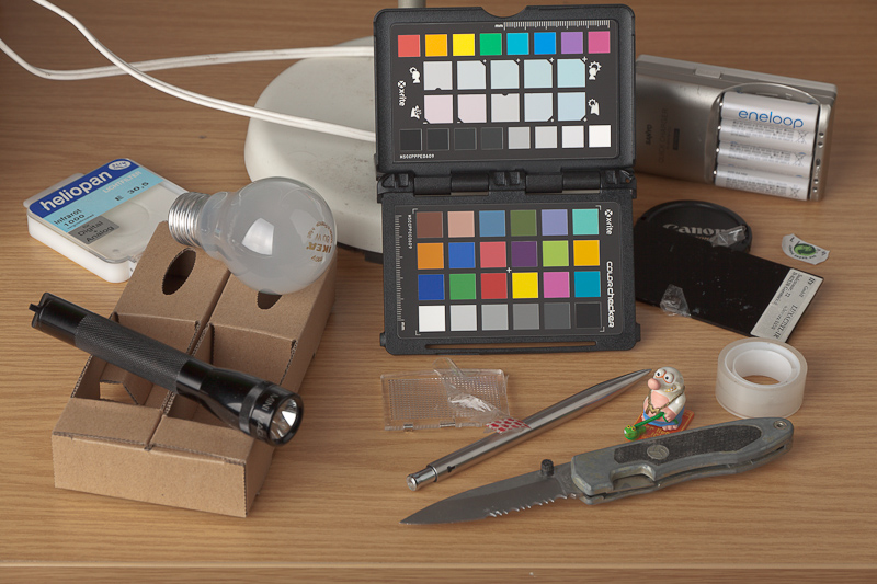

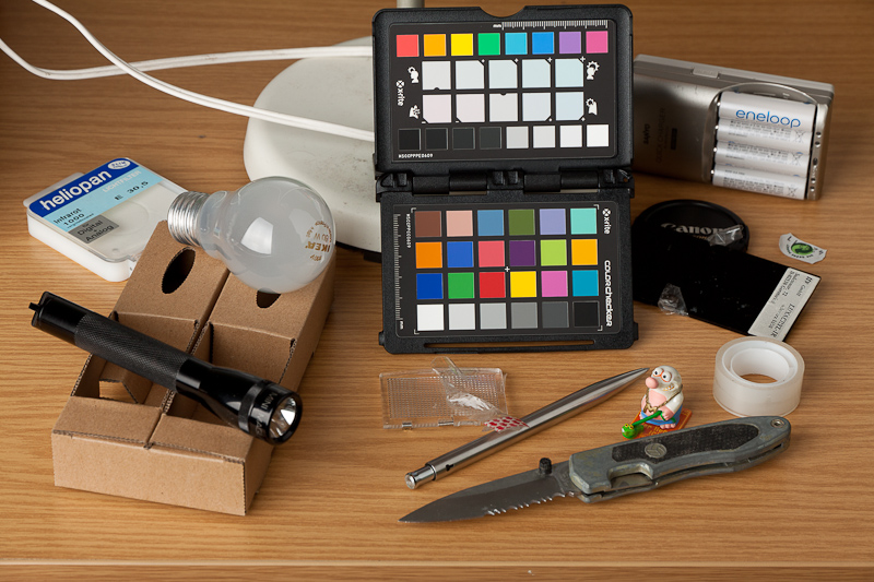

dr11 - Wto 23 Lis, 2010
No i efekty z systemu C nie zadowalają mnie, ale pewnie cosik źle robię...
Scena oświetlona żarówką 60W, zwykłą, żarnikową.
Zdjęcie z ustawionym WB w puszce na szarą część Passporta, wywołane w LR 2.5, ACR 5.4, profil Adobe standard. 2600K, tint +6.
1.
Pipetką określam raz jeszcze WB. Adobe standard. 2600K, tint +4 (zeszło troszkę magenty).
2.
Zdjęcie części kolorowej Passporta. Skorygowane WB do tego, co wyszło w 2. Czyli Adobe standard. 2600K, tint +4. To zdjęcie służy do generowania profilu, co też uczyniłem.
3.
Po restarcie LR podpinam profil kalibracyjny (test). 2600K, tint +4. Według mnie zdjęcie leci w zieleń...
4.
No to podpinam pod zdjęcie 2 profil test i pipetkuję WB. Wychodzi 2650K, tint +10.
5.
No i z tymi ustawieniami WB: 2650K, tint +10 idę do zdjęcia 4. Profil test.
6.
No i w sumie źle nie jest, ale i tak wydaje mi się, że zdjęcie 3 wygląda lepiej. Może tylko mi się wydaje. Co o tym sądzicie?
A i jeszcze kwestia tego WB, jak ustawiam najpierw, potem generuję profil i go przypinam do zdjęcia, to według mnie WB już nie jest dobry. Sytuacja się nieco poprawia po ponownym ustawieniu balansu na zdjęciu z już załączonym profilem. Czy tak ma być?
Pozdrawiam! Darek :)
hijax_pl - Wto 23 Lis, 2010
Darku, zmiana profilu to operacja którą należy czynić przed określaniem balansu bieli ;)
Stosując światło żarowe - nie ułatwiasz ;)
Dla mnie najlepsze jest 6.
Acha :oops: Ale jak to wygląda u Ciebie? Numer czy, czy numer sześć? ;)
EDIT: Już widzę, że 6 :P Trochę mało referencyjna ta scenka, za dużo kolorów do porównania to nie ma ;) Te panele jakby zielonkawe... A są bardziej brązowe w rzeczywistości, dlatego mam obiekcje.
pierwsze czy są madżentowe ;)
numer 4 - zielonkawy
Sprawdź pipetą na pasku szarości - są różnice w RGB? Powinny być mniej więcej te same procenty.
hijax_pl napisał/a:
Są:
Zdjęcie 6, wartości z JPG, od najjaśniejszego pola do najciemniejszego (R,G,B), średnia 5x5px
(173,172,168)
(155,155,155)
(137,137,135)
(119,119,118)
(14,14,14)
(11,11,9)
(6,6,4)
(3,3,1)
Dla porównania zdjęcie 3:
(171,171,169)
(155,155,157)
(136,138,137)
(118,120,119)
(13,15,14)
(10,12,10)
(6,6,5)
(3,3,3)

no i to jest najfajniejsze! Nie posiadajac doswiadczenia pozwalajacego na ocene realnosci obrazu, jego skalibrowana wersja jest doskonalym materialym wyjsciowym.
hijax_pl napisał/a:
Może faktycznie jest to poręczniejsze w Nikonie
na 100%! Neutralny obrazek wyglada znacznie lepiej niz ten z Nikona :razz:
dr11, skalibrowany i po minimalnym zwiekszeniu kontrastu. Gdy widzi sie je razem, to roznice widac. No ale kolor biurka jest taki, jak na tym dolnym...
Wiesz chyba, że moja poprzednia wypowiedz to swoisty protest przeciwko praktykom Nikona, nie pozwalającym poprawnie interpretować danych z plików NEF w niezależnych wywoływarkach (ARC) ? ;)

Właśnie trafiłem na ten wątek i chciałbym potwierdzić sugestie, że po kalibracji obrazek może wydać się sterylny i „coś jest z nim nie tak”. Ale owszem – jest dobrym punktem wyjścia do tego, żeby potem podciągnąć suwakami kontrast i nasycenie i od razu lepiej.
Fotografowałem żarcie z użyciem Passporta i sprawdził się, co nie oznacza, że zamawiającemu nie podciągnąłem różnych suwaków po kalibracji Passportem.

No ale jak to? Sokoro nie wspiera, to w jaki sposób użyć? Chciałbym mieć stały profil "kamery" i go tylko wczytywać przy wołaniu. Nie da się, to jak inaczej? Suwaczkami kolorki do tablicy dopasowywać? :shock:
Cholipa nie mogę znaleźć, ale widziałem tu gdzieś na forum zdjęcia (mam ściągniete: lrnotcorrected5d.jpg i lrcorrected5d.jpg takie jakieś z jelonkiem na rykowisku) i to drugie jest z profilem paszporta. Myślałem, że to ten wątek :???: Mniejsza - żeby je przekształcić ręcznie to trzeba się nieźle pobawić, więc jak to zrobić w DPP skoro nie profiluje?

Widymo napisał/a:
nazwa sugeruje obróbkę Lightroomem ;)
Widymo napisał/a:
Nie używam DPP, może się wypowiedzą osoby, które używają? ;)
Z drugiej strony Passport ma plugin do LR, ale de facto to soft do tworzenia profili DNG. Zatem w ten sam sposób co LR można je wykorzystać w ACR.

Dzieki, znalazłem: temat z jelonkiem
hijax_pl napisał/a:
Ale może wiesz? Chodzi mi o coś takiego - skoro w DPP ani w NC ani w niczym innym poza Adobe (z grubsza) nie można oprofilować paszportem, to może można wykorzystać fakt, że na zdjęciu jest już tablica i ją wykorzystać do kalibracji/wywołania/edycji zdjęcia? Więc - bierzemy to zdjęcieto zdjęcie, otwieramy w DPP i jak zrobić, aby tę tablicę wykorzystać? Gdyby to był szary placek, to klikamy na WB, ale jak dopasować te kolory do tych jakie powinny być? Tak, żeby biały był biały, magenata - magenta itd. A np. w PS cvzy LR dałoby się z tego dżejpega to wyciągnąć? Nie ma takiej opcji, że np. klikamy na kwadrat cyjan i żądamy, żeby kolorystyka tak się przesunęła, aby otrzymać cyjan, tak na chłopski rozum?
Pytam, bo mogę kupic używkę, ale nie wiem, czy wykorzystam w DPP. Przydałaby się korekcja, ale czy nie musiałbym dokupić przynajmniej PS Elements, żeby wykorzystać paszporta?
