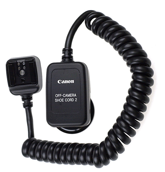

Jako uzupełnienie tematu, choć wystarczyło poklikać w necie.
Plik ściągnięto 8368 raz(y) 92,52 KB

Wysłany: Nie 08 Mar, 2009
efotografista, jeszcze warto poklikać więcej, bo ten pokazany przez Ciebie to poprzedni model. Obecnie w sprzedaży jest OC-3.
http://www.pstryk.pl/deta...amera+shoe+cord
