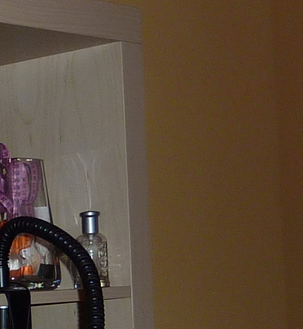

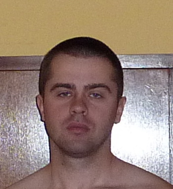

Witam, niedawno stalem sie posiadaczem panasonica tz7, niby nowosc na rynku, redukcja szumów, w trakcie zdjecia jak i po, nowoczesny procesor itp. Jak to sie ma do rzeczywistości? Bardzo proszę o ocene, bo juz nie wiem czy to norma w panasonicu czy cos jest nie tak z aparatem (a może kartą pamięci? scandisk sdhd ultra II) Expertem nie jestem, ale dotąd robiąc zdjęcia moim starym canonem a75 nie mialem problemow z tak duzymi szumami (chodzi głównie o zdjecia w pomieszczeniach)
Dodaje sample (100% crop) do oceny. Czy to norma czy cos nie tak? Zdjecia przy iso 250 (i mniej), f3.3

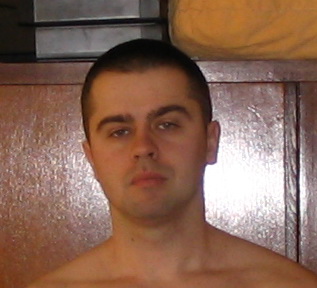

dla porownanie dalem jedno zdj ze starego canona (bo szczególnie masakra jest przy twarzach)
dzieki za odp

z canona a75

Czy obydwa zdj ecia twarzy są na takich samych parametrach Iso, ogniskowej i przysłony???? bo to jest bardzo ważne :) i jeszcze jedno ;) w Panasonicu Powinieneś mieć (gdzieśw menu) dostępną funkcję redukcji szumu ;) - ustaw ją na minimum ;)
Moim zdaniem AWB lepiej sobie poradził w Panasonicu ;) - choć z Cannona troszkę cieplejszy ;)

abw w istocie lepsze, ustawienia są bardzo zblizone,
generalnie nawet przy wiekszym iso w canonie nie mialem takich szumow

Wyglada na to ze porownales ISO50 w Canonie do ISO250 w Lumixie...

ok, ale nawet przy tych iso 250 w panasonicu, czy szumy są na normalnym (czyt. dopuszczalnym) poziomie? czy pseudo - system usuwający szumy nie powinień bardziej tego redukować? pytam, bo nie mialem do czynienia z pansoniciem do tej pory. W canonie nie mialem takowych problemów.

Zmniejsz moze wyostrzanie na 0 albo nawet na -2. O ile jest taka opcja. Wtedy porównaj. Canon duuuzo traci detali bo fota jest bardzo soft ale dzieki temu szum jest rozmemłany i fota wydaje się ładniejsza. Panas z tego co widze ma za duzy poziom wyostrzania co uwydatnia szum. No i klasycznie zółty szum plackowaty, jak to w Panasach.

Co do iso 250, to ja podobny szum mialem w lz2 na iso 200. Panasoniki zawsze mialy problemy z szumami. Zeby to troche poprawic powylaczaj wszystkie buzery jakie masz tzn jakies priorytety, tryby itp. To co ingeruje w jakosc zdjec. Wbrew pozorom one sporo mieszaja i nadaja sie tylko do okreslonych warunkow.
